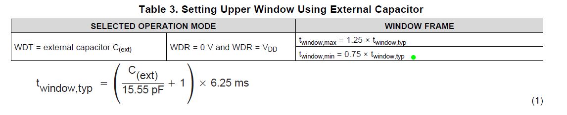

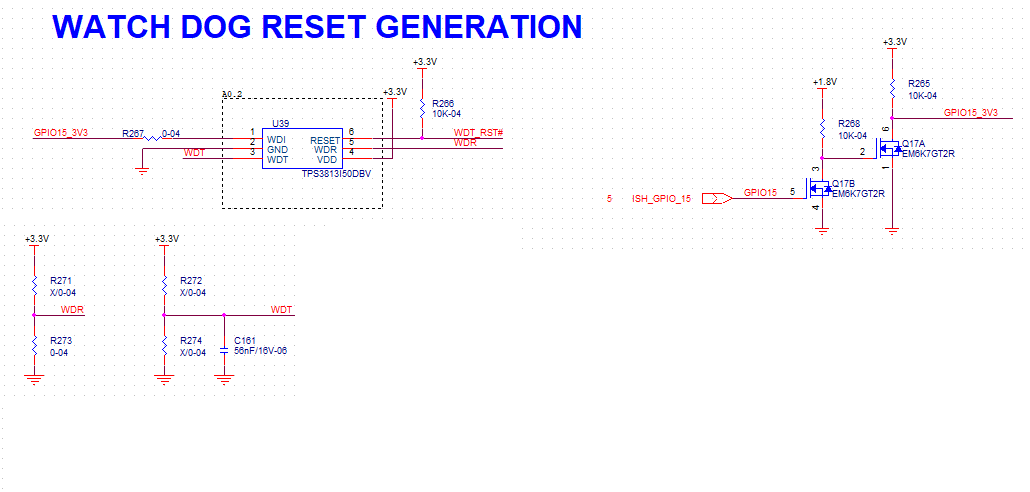

我的客户正在使用此器件进行设计、他们希望有20~25秒复位窗口。
Cext 被设定为56nF、但是复位时间只能达到大约16秒。
最初应该是22秒。
我发现、如果使用外部电容器、复位时间设置会有错误
我是否可以问、是因为绿色的位置标记导致了这个问题?
22秒的75%大约为16秒
请参阅客户提供的原理图、并告知我们是否需要解决问题
感谢你的帮助。

    是的、这是原因的一部分。 电容器也具有容差。 这就是您选择的延迟越长、实际延迟的范围就越宽的原因。 我们建议使用最高63nF 的 Cext 电容器。 您是否测量了实际电容值以查看容差是否影响了延迟精度?
    如果您有其他问题或需要更多支持、请告诉我。 谢谢!
    Michael
    您好、Michael、
    电容上可能存在一些容差、但不应高达总值的25%。
    我是否可以问、在使用外部电容器时、最大和最小窗口有如此大的不同?
    如果结果大约为16秒、CAP 的实际值从56nF 变为38.13nF?
    或者、这可能是其他原因吗?
    感谢你的帮助。
    误差是由电容器容差+窗口的最小/最大容差引起的。 这两个因素都增加了您看到的总体误差。 窗口的最小/最大容差可增加高达25%、电容器可增加到电容器的容差。 为了消除电容器误差、请使用 ESR 较低且容差较低的电容器、因为在执行计算时必须考虑容差。
    Michael
