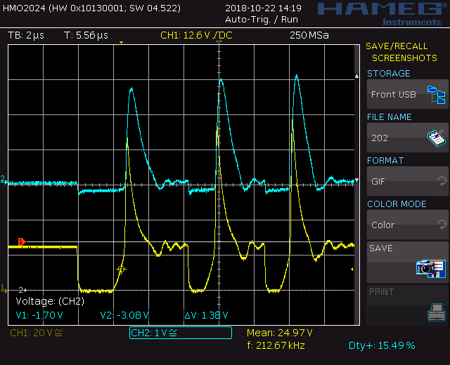

我尝试 在反激式拓扑中构建直流/直流隔离式缓冲器、但没有光耦合器反馈、因此我选择了 UCC28704。
我构建的电路与 PMP40144的原理图类似、但具有 R6 420K。
该电路不会启动、而保持仅会产生初始的3个脉冲、因此由于安全特性的原因、它无法启动。
我注意到辅助绕组的波形,但也 没有平坦部分,我认为这可能是原因。
您对此有什么建议吗?

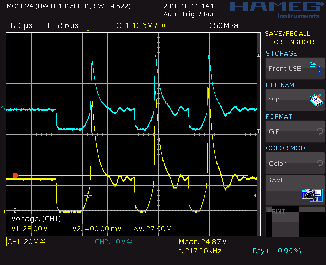

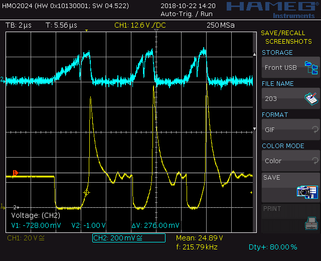

    感谢您关注 UCC28704。 您能否在3个初始脉冲期间共享 VS 引脚和 CS 引脚波形?
    本·洛夫
    Ben、感谢您的回复
    下面是波形
    通道1是辅助绕组上 MOSFET 通道2的漏极
    MOSFET 漏极上的通道1、VS 上的通道2
    通道1位于 CS 上 MOSFET 通道2的漏极上
    您好 Konstantimos、
    您能否检查变压器的泄漏情况? 复位时间看起来有点长。 理想情况下、泄漏复位时间应小于750ns。
    本·洛夫
    感谢 Ben 的建议。
    我将尝试重新设计变压器。但由于我的应用是、我必须将初级绕组放置在卷带的一侧、而次级绕组必须位于另一侧。因此、它们必须是并排的、并且不能进行调整以避免漏电感。
