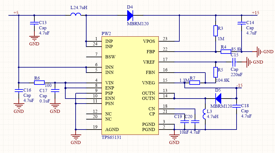

Team 大家好、我设计了使用 IC TPS65131 的双电源、以5V 输入提供+15V 和-15V 电压。
电阻、电容和电感的值根据数据表进行选择。
当我为具有稳定电压源的电路提供+5V 电源时、输入 电压降至2.3V、VOPS 为+10V、VNEG 为-2V、VFBN 为+0.8V、VREF 为1.0V
我尝试找出原因、因此我取出 电感 L2、L3。  基准 电压的值是正常的。
请告诉我设计中所需的更改/更新、以便获得+15V 的正电压和-15V 的负电压。
非常感谢您在这方面的帮助。 谢谢你。

    当我使用另一个稳定电压源代替旧电压源时、我已经解决了这个问题。 所有这些都是正常的、但我仍然不知道它在不同功率下执行什么功能。
    谢谢,
    XP
