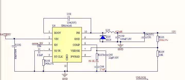

[参考译文] TPS54160:TPS54160,Vin 36V-42V from battery,当热插拔电路板时,TPS54160将会出现问题,它是概率性的,不是每次都很难捕捉到电击图,如果有任何有关焊接的建议,非常感谢~

TPS54160,Vin 36V-42V from battery,当热插拔电路板时,TPS54160会出现问题,它是一种概率,不是每次都有,很难捕捉到电击图,如果有任何建议可以将其焊接,非常感谢~
    热插拔输入端时、器件可能会看到输入电压高于36V-42V。 该器件还可能在输入引脚处看到大于60V 的振铃。 如果器件的电压大于60V、则会损坏器件。 如果您使用长输入电缆、这种情况也会变得更糟。
    我建议使用设置为"Single"的示波器触发器捕获事件。 这将允许您在插入电池时捕获一个事件。

    非常感谢,现在, 这种现象 很难 重现 ,所以我无法得到示波器波形,
    我建议在输入端添加一个 TVS、以保护器件免受超过绝对最大值的电压的影响。
