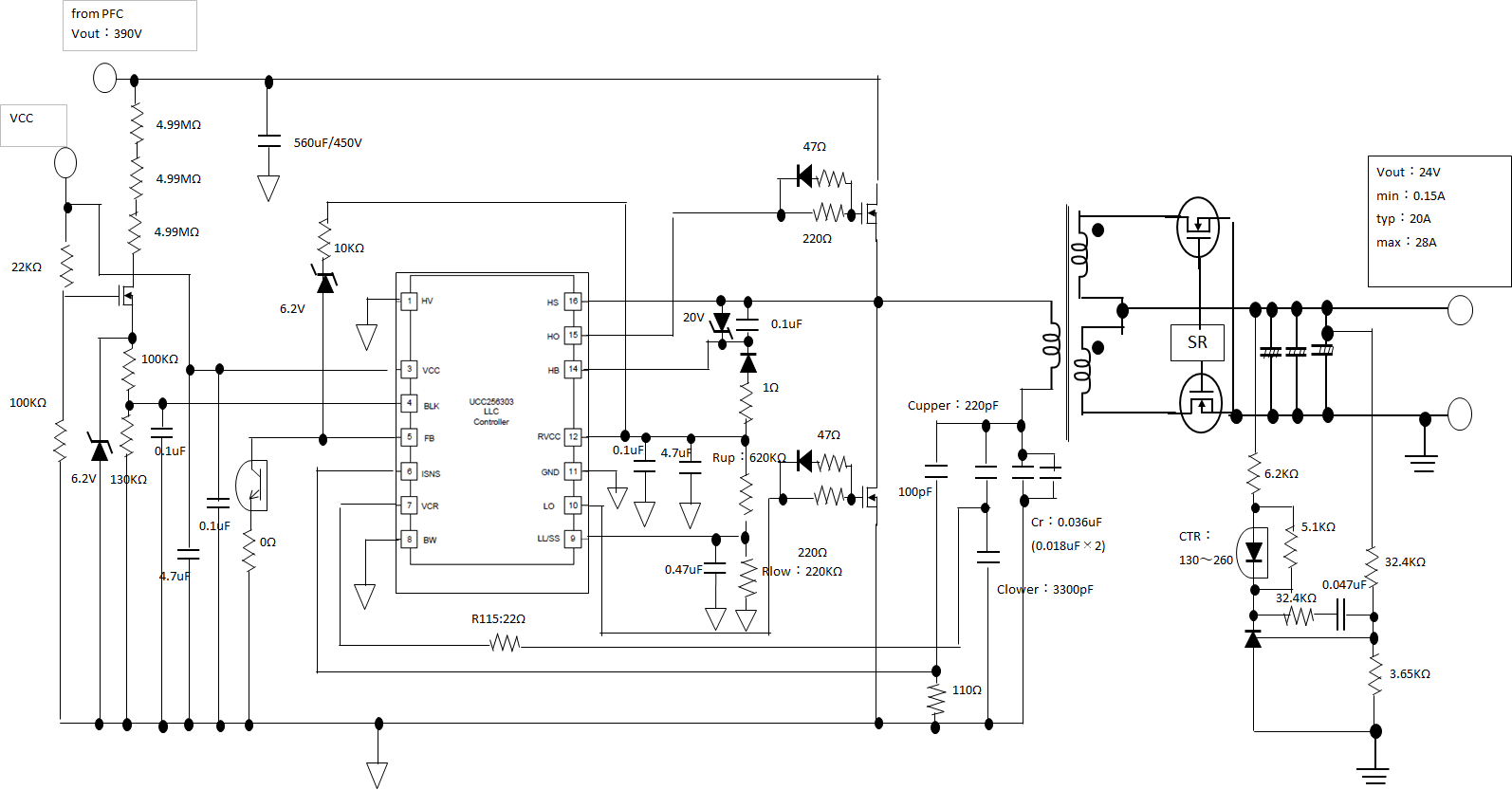

当 UCC256303进行评估且 Iout 将轻负载增加到满负载时、
大约1A 到 CCM 模式的电流出现不稳定的开关周期。
原理图和波形(Excel 文件)附在下方;
请告诉我有关改进点的信息。
e2e.ti.com/.../ucc25630_5F00_waveform.xlsx
【其他信息】
・已根据数据表和 slua836A 设计指南尝试并更改了外部组件。
但波形仍然不稳定。
・客户无法设置 cupper 和 clower 相同的值、因为 VCR 将超过 Vp-p:6V 的限制。
・当在 BLK 和 LL/SS 引脚附近添加滤波器电容时、波形仍然不稳定。
・关于次级侧、同步和非同步整流器的结果相同。

    根据您的波形、在突发模式期间、由于 Lm 和 Cr 上的初始条件、SW 节点在前几个脉冲中看起来会有所不同、但随后应实现如所示的稳定状态。 我建议您在同一突发周期内长时间绘制 Cr 电流和 SW 节点、以观察此稳定周期。
    我希望这能解答您的一个问题。
    需要注意的是:为什么突发信号在不同的数据包长度中发生。
    您可能已经知道此工具、但建议使用下面随附的计算器工具进行快速系统检查、请键入您的设计规格、该工具将推荐正确的组件值。

    感谢您的回复、
    我将使用工具检查 Lm 和 Cr。
    顺便说一下,软猝发(slua836A 第9页)是否会对该问题产生良好影响?

    很抱歉 、我说突发的大小是个问题时感到困惑。 实际上、突发脉冲的数量由 FB 引脚电压电平决定。 有一个内部计数 器将最小突发脉冲设置为15、然后根据 BMT 监控 FB 引脚以启动突发关闭周期。 这不是问题。
    请参阅数据表的第41页、详细了解 内部状态机。
