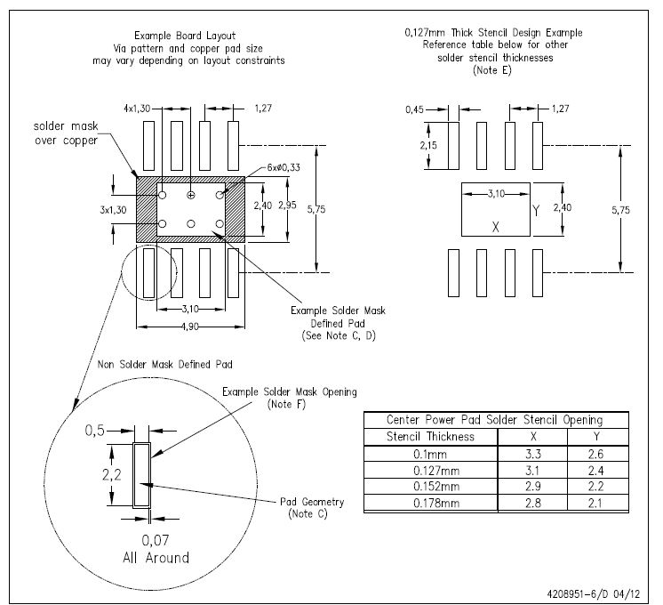

我们有关于 TPS54628的问题。
请向我们展示 TPS54628封装尺寸的数据。
 我们无法在数据表中找到封装尺寸和图的信息。
西泽高郎
    你好、Takahiro、
    请在数据表第21页至第26页中查找封装尺寸和图。
    Gavin
    感谢您的回答!
    我们希望了解封装轮廓的信息。
    例如、TPS54328的数据表第28页。
    你有数据吗?
    西泽高郎
    你好、Takahiro、
    请在数据表第24至25页中查找封装轮廓信息。
    Gavin
    感谢您的回答。
    我已查看数据表第24页至第25页。
    www.ti.com/.../tps54628.pdf
    但我们无法检查封装尺寸、包括外部引脚。
    我们想知道尺寸的数字(-mm x -mm x -mm x -mm)、例如 TPS54328的数据表第28页。
    此致。
    西泽高郎
    你好、Takahiro、
     对于 TPS54628、 我们只有 SO PowerPAD 封装。  我们有尺寸的图(-mm x -mm x -mm)。 您可以看到图片。 客户只需进行布局即可。
    Gavin
    感谢您的回答。
    我们需要检查 TPS54628的封装尺寸信息、例如 TPS54328的数据表第24页。
    你有数据吗?
    西泽高郎
    你好、Takahiro、
    您可以向我发送有关数据的电子邮件。 gavin-wang@ti.com
    Gavin
