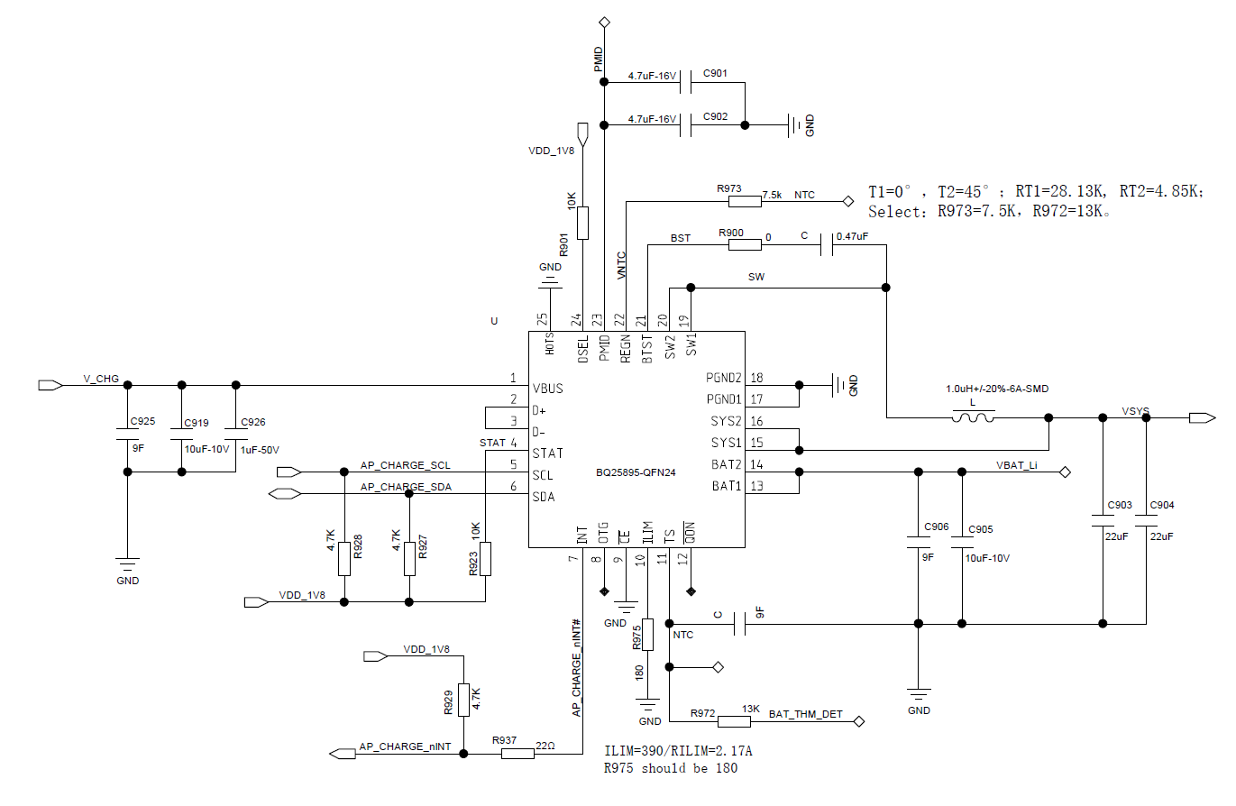

器件型号:BQ25895
我的客户正在使用 BQ25895、因为放电电流可能高达9A。
充电电流仅需2A@5V。
下面的原理图是否正常? 尤其是 D+ D-。
    Howard、
    D+和 D-应短接、以便 ILIM 引脚电阻器控制输入电流限制。
