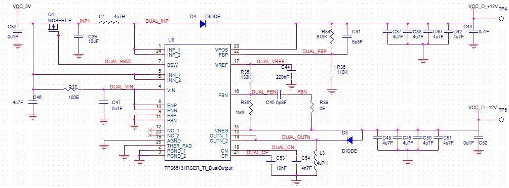

Team 大家好、我们设计了使用 IC TPS65131的双电源、以获得+12V 和-12V、并将5V 用作输入。
为此、我们选择了以下电阻器值:
R1=976K 欧姆、 R2=110K 欧姆、根据关系 R1=R2*((V_pos/V_ref)-1)
R4=133K 欧姆、R3=1.3M 欧姆、根据关系 R3=-R4*(V_neg/V_ref)
在我们的原理图中(已连接)、R1=R34、R2=R36、R4=R35、R3=R38
WEBENCH 工具显示的电阻值与上述+/-12V 计算结果相同。

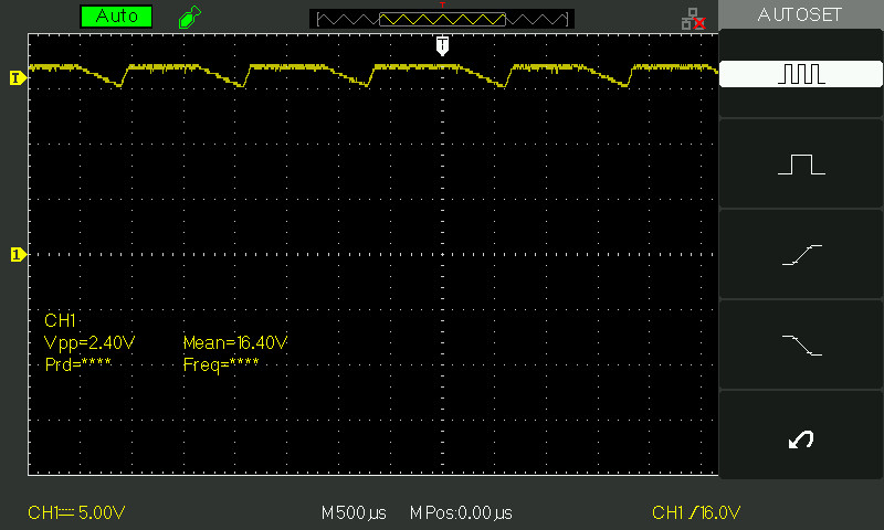

但是、当在没有任何负载的情况下提供5V 输入时、我们获得了以下值。
正电压=+16.5V
负电压=-17.8V
请告诉我设计中所需的更改/更新、以便获得+12V 正电压和-12V 负电压。

    总体而言、您的原理图看起来不错。 在某些电路板布局上、我们注意到过大的噪声会通过前馈电容器 C45耦合到 FBN 引脚。 为了减少这种噪声耦合、我们建议在 R39上使用51.1K 串联电阻器。 您能否添加该值以查看电压调节是否变得更好? 我唯一能想到的是、尽管原理图显示了正确的组件、但填充在电路板装配上的组件值可能是错误的。 因此、请检查电路板上是否安装了正确的组件。
