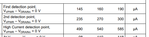

尊敬的 TI:
我对 PoE 有一些疑问、我正在使用 TPS23861EVM
1.在规格方面,我不知道 Vpwr - VDRAIN 为何为0V,低于 Picure1,因为检测过程中的电压电平在 Picure2上约为4.5~7.2V。
2.在 IEEE802.3af 规范中,检测过程需要一个容量,CGood 小于150nf,Cbad 大于10uf,我不知道这个范围的原因,是否考虑了浪涌电流? 或其他原因?
感谢您的帮助!
    您好、 Leo、
    0V 意味着 TPS23861不主动控制 MOSFET 栅极/端口电压。 相反、TPS23861灌入电流并测量端口上的电压。 端口电容器可能会导致检测故障、因此 IEEE 指定了一个端口电容范围。 谢谢。
