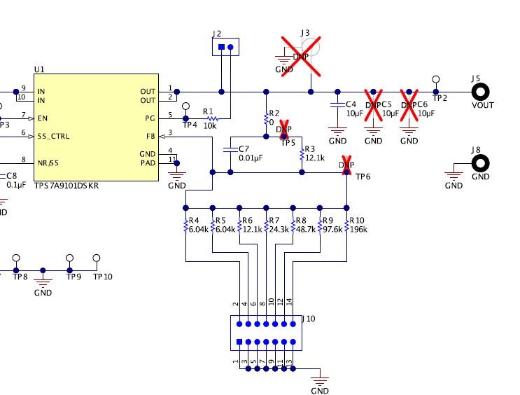

                当 CFF 为0.01uF 时、对于 TPS7A92 PG 上拉电阻器、10KHz 和20KHz 之间有何差异。谢谢!

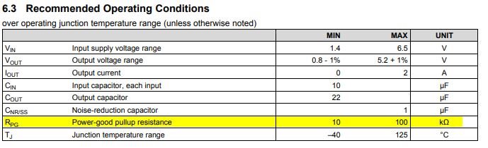

    PG 上拉电阻器(R1)的选择不受 CFF 的影响。  根据 TPS7A92数据表、建议将上拉电阻器的范围设置为10k 至100k

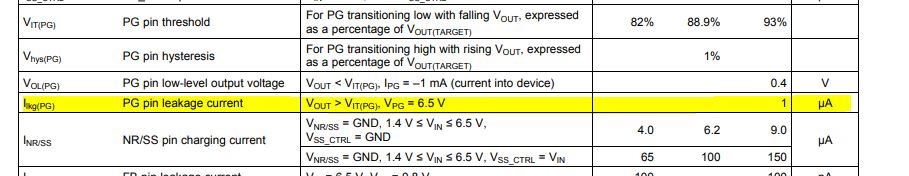

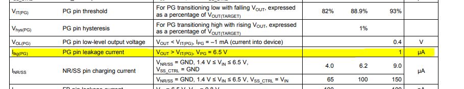

    上拉电阻器的用途是在 PG 为逻辑低电平时限制通过内部下拉 FET 的电流;但是、在考虑通过下拉 FET 的泄漏电流时、应注意选择下拉电阻器、使 VPG 满足预期的逻辑值。  如数据表中所述、当 PG 为逻辑高电平时、通过下拉 FET 的最大泄漏电流为1uA。  这1uA 将导致上拉电阻器上的压降、在选择上拉电阻器时应考虑该压降。
