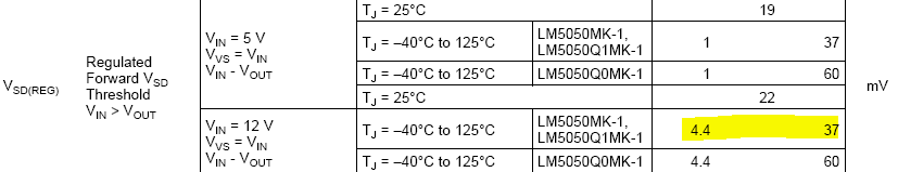

TI: LM5050-1 在标称电流下将 MOSFET 漏源极上的正向电压调节为22mV (根据标称电流选择 Vgs 4.5V 时的 FET Rdson、Rdson (Vgs=4.5V)选择为22mV/标称电流)。
在正常运行期间、将看到22mV 并且 MOSFET 的栅极受到控制(不会完全增强、它将大约为4.5V)如果电流超过标称值、栅极电压将增加、以便 RDSon 减少、从而在该更高的电流下实现22mV 的源漏压降。

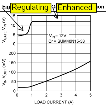

问题:在 Vgs~4V 时、即使超过 MOSFET 的栅极电压阈值(Vth)、MOSFET 也不会完全增强? (即某些 MOSFET Vth=2V)。 我的理解是否正确?
TI:如果负载电流低于标称电流、则会降低栅极电压以增加 RDSon、并实现22mV 调节。
在极高的电流下、栅极电压饱和至规格表中指定的最大电压。
数据表中的 VGS 规格规定 VIN-OUT = 175mV。 这意味着 LM505-1已脱离正向调节、且 GATE 已完全增强。
因此、4V Vgs 是由于它仍处于稳压状态、因此可以看到预期的结果。

    您好 Philip、
    1.是的、在 Vgs ~ 4V 时、MOSFET 不会完全增强(同样、对于 Vth = 2V)。
    2.我们发布(Vgate-Vin)与 VIN。 这主要表示不同 VIN 上的内部电荷泵功能。
    我们没有这样的图、因为它适用于特定的 MOSFET、SUM40N15-38。
