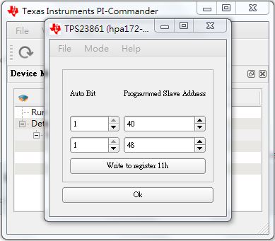

我使用 TPS23861VEM 来测试某些条件、但我遇到了如下问题:
我知道 AOUT 和 AIN 用于 对多个 TPS23861设计的 I2C 地址进行编程、但我尝试移除器件1 AOUT 和器件2 AIN 之间的电阻、
器件1和器件2的 I2C 地址仍然可以由 TI PI-Commander 重新编程、我不知道原因是什么?
请帮助我检查此问题、谢谢!!

    您能否捕获一些有关如何在 EVM 上对 TPS23861器件的 I2C 地址进行编程的屏幕截图? 谢谢。
    一分钱
    尊敬的 Penny:
    屏幕如下所示、在我写入寄存器11h、R37已被删除后、I2C 地址将被编程为0x40和0x48。
    谢谢!!
    Leo

    您好、Leo、
    我得到的结果与您相同、我认为这是发生的情况:如果没有将器件#2的 AIN 与器件#1的 AOUT 绑定、I2C 地址编程序列将对两个器件进行编程。 但是,由于器件#2的 A3引脚接高,而器件#1的接不上,这两个器件实际上最终在 I2C 总线上具有两个不同的地址。

    尊敬的 Penny:
    感谢您的帮助、
    根据我的理解、AOUT 和 AIN 引脚用于将 A3引脚连接到 VDD 或 GND 的多个器件、如果 AIN 引脚变为低电平、则无法对 I2C 地址寄存器进行编程。
    对吗?
    Leo
    您好、 Leo、
    没错。 谢谢。
