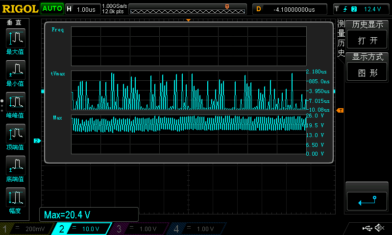

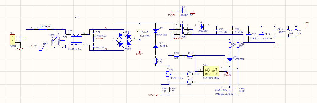

我已使 交流/直流设计参考 PMP10468、现在输出电压 波动很大、原理图 和波形如下:
请提供一些改进建议,谢谢!

    我查看了您的原理图、VDD 上似乎没有电容器。  这是涓流充电所必需的、并为 UCC28700提供运行所需的能量、直到转换器启动并切换和调节输出电压。  请查看 PMP 参考设计并使用相同的电容器。
    我还建议使用100nF 电容器和511k 欧姆电阻器与 DP6并联。  这些转换器使用 RCD 钳位时工作效果更好。
    UCC28700 PSR 控制器需要一个泄漏电感低至3%或更低的变压器。  为了减少调试问题、我建议使用与 PMP 参考设计相同的变压器。
