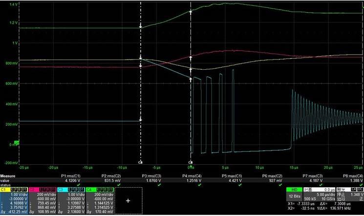

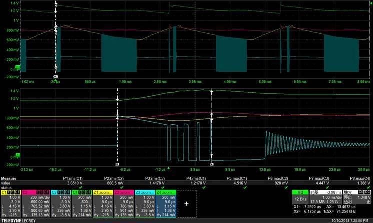

TPS54331DR 5V 至1.2V 降压电路如下图
如下图所示、输出1.2V 过冲问题。
1.2V 负载约为200mA。
当 Vsense 高于800mV 时,TPS54331仍然具有 PWM 信号,1.2V Vout 过冲 可以得到1.368V。
C1:5V 输入电压  C2:Vsense C3:D1 VR C4:1.2V 输出电压
下图显示、TPS54331DR 的第一个占空比约为7.3uS、1.2V 输出电压约为1.314V、Vsense 为868mV、高于800mV,、但 TPS54331DR 仍具有4个 PWM 输出、从而使1.2V 输出电压过冲高达1.368V。
请帮助解决过冲问题。
