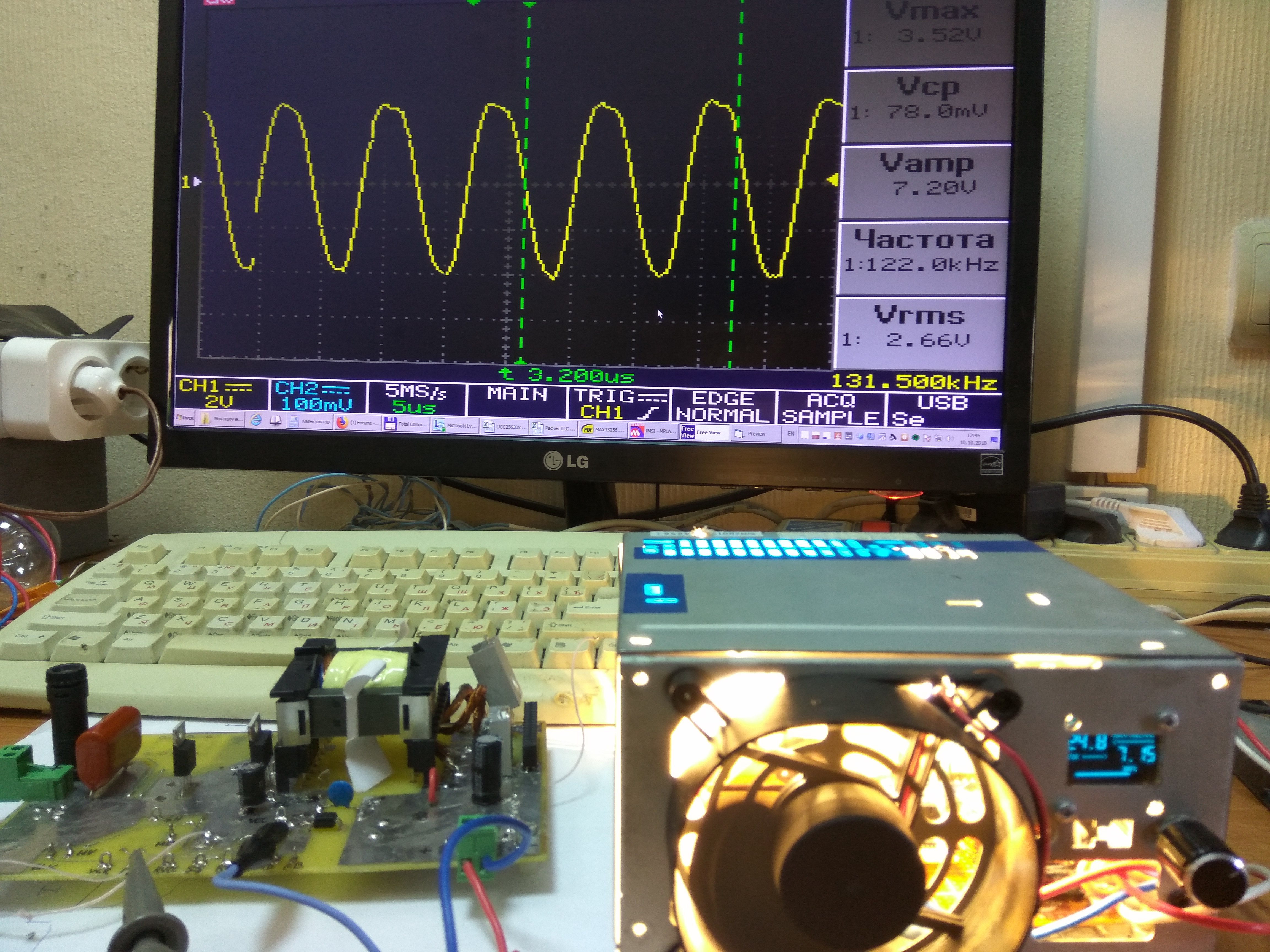

OCP2和 OCP3的真正保护响应级别是什么?
我可以在示波器上看到、输出 ISNS 处的电压振幅超过3V、但 LLC 转换器仍然工作。
e2e.ti.com/.../UCC256302.pdf

    从我的第一个帖子的图中可以看出、ISNS 电压的振幅为3V
    平均电压=3*2/3,14*0.5=0.955V (乘以0.5是因为填充系数接近50%)。
    为什么 OCP2或 OCP3保护不起作用?
    如果我将 ISNS 上的电压增加到4V、则会触发保护(我认为是 OCP1)、并且转换器停止工作。
    在我看来、OCP2和 OCP3完全不起作用。 您能解释一下吗?

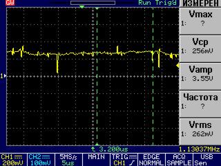

    我无法同时执行两个示波器、因为示波器通道未隔离。 我依次生成了波形。

    在我的带电子负载的调试板照片中、这样您就可以确保测量结果是真实的。
    务必在同一幅图中查看谐振电流和高侧栅极、我怀疑此处发生的情况是、当 HO 为高电平时、多路复用器采样谐振电流的峰值要高得多、因此平均值相对较小。 使高侧导通事件与满载时的谐振电流同相非常重要。 这就是在平均电压达到 OCP2/3阈值之前触发 OCP1电平的原因。
    您是否可以使用 ISNS 引脚在同一个图上绘制低侧栅极信号?
    区域

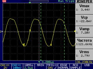

    是的、我已经在第一个帖子中完成了。 我再次连接波形。 信号 ISNS 和 LO 相位差。 原因可能是什么?
    因此、您可能知道、当低侧栅极关闭时、高侧栅极打开、这意味着您的 LLC 的设计方式是、当 HO 为高电平时、谐振电流很大、功率传输不足、如示波器图所示。 这就是您直接跳变 OVP1的原因。
    OCP2/3用于限制输入电流不会损坏控制器、而 OCP1用于防止 MOSFET 和控制器过应力、并监控峰值初级电流。
