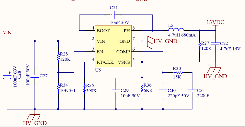

大家好、我使用 TPS54062来构建直流/直流降压稳压器。 我与大家分享我绘制的原理图。 它的输出电压应该是稳定的、但当我改变输入电压时不是稳定的。 当我施加30V 直流输入电压时、TPS54062提供12.7VDC;当我施加20V 直流输入电压时、它提供10V 直流。 问题可能出在哪呢? 我应该寻找什么? 谢谢。
    您需要监控 SW 节点、输入电压和输出电压、以了解 VIN=30V 和 VIN=20V 时的任何不稳定情况。 可能存在稳定性问题、这会导致输出电压下降。
    您还可以将您选择的组件与 Excel 计算器工具进行比较、您可以在产品页面的"工具"选项卡上找到该工具。
    Katelyn Wiggenhorn
    谢谢。 我根据该工具更改了补偿电路组件的值。 工作正常。
