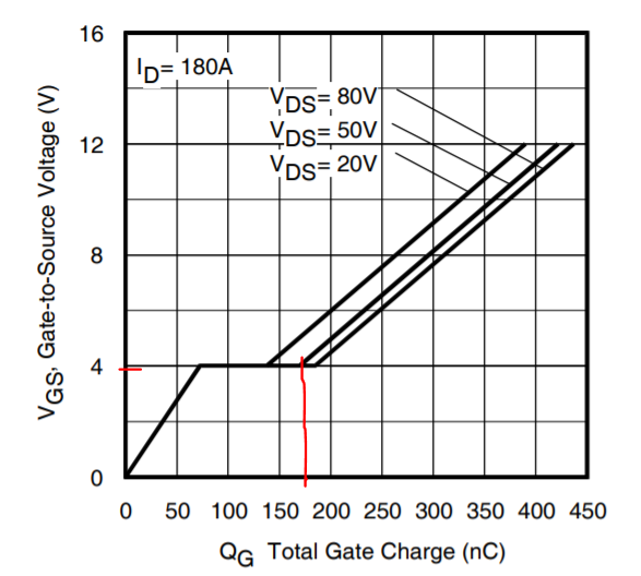

    尊敬的 Luc年
    TPS2490器件能够驱动 MOSFET、但由于该 MOSFET 的电容较高、启动时间会更长。
    要查找 CRS: 将平坦区域期间累积的电荷除以平坦 VGS 以获得 CRS。 如下所示、CRS 为175nC/4V =43.75nF。
    选择这么大的 FET 有什么原因? 什么是终端应用和系统规格?
    Rakesh

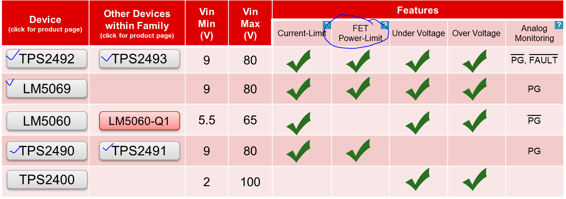

    尊敬的 Luc年
    我可能缺少一些东西。 您能不能帮助我解释您所面临的问题。 如何在 MOSFET 上生成瞬态尖峰?
    Rakesh
    您好、Rakesh、
    输入是一个 PSU、它具有输出电容、当 MOSFET 导通时、它以并联电阻为输出电容充电。
    因此,它将由 C*dv/dt 生成尖峰。
    尊敬的 Luc年
    产品系列中有多种器件、可为具有功率限制功能的外部 FET 提供 SOA 保护。 这是否有助于满足您的要求?
    Rakesh
