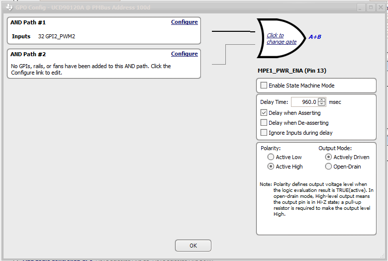

我们在 GPO 断言时需要设置延迟、但实际响应不会改变。
配置非常简单、引脚13的 GPIO3设置为输出并由引脚32上的 GPI2触发。 由于置位没有增加延迟、 GPIO3在 GPI 置位大约13ms 后置位。  但是、当配置并保存960ms 的延迟时、 实际延迟保持在13ms。
下面是配置窗口设置。  我们是否设置了错误或忘记了设置?
    13ms 不适合这两种情况。 这个13ms 似乎表示 UCD 复位周期? GPI2切换是否会导致 UCD 复位?
    如果配置中没有设置任何延迟,则在 GPI2更改后,LGPO (引脚13)的更改时间不应超过1ms。
    Yihe
    您好、Yihe、
    很抱歉,我遗漏了一个细节。 GPI2输入也与 PMBus_CNTRL 信号相连、该信号用于启动定序。 目标是在 PMBus_CNTRL 被置为有效后将 GPO 输出延迟大约1秒。
    复位后、UCD 上是否会发生这种情况? 在初始评估期间不使用该延迟。 例如,如果系统中的 GPI2总是高电平,则在 UCD 复位后,它开始评估 GPI2以确定 LGPO 输出的状态,此时不计算延迟。 13ms 与 UCD 的引导时间匹配。 情况不是这样吗? 我需要一个波形和完整的项目文件。
    Yihe
    下面是发出的复位信号图(白图)和 置位的 GPI2 (绿色)。  RESET 具有10k 上拉至3.3V 的电压。 电压光标设置为2.7V、  当 VCCIO = 3.3V 时、逻辑高电平的最小阈值电压。  这显示了在 GPI2被置为有效前500微秒的延迟。  然而、由于上拉导致 VCC 电压与其余电压一起斜升、我不确定 UCD90120何时会释放复位。
    是的、这种情况似乎是这样的、当 VCC 高于2.4V 时器件超出复位范围、然后器件正在进行初始化、这需要大约15ms 的时间。 但在 UCD 完成初始化之前、GPI2会被置为有效。 这就是在 GPI2被置为有效后大约13ms GPO 输出的原因。 延迟时间(1)不能在上一个帖子中解释。
    在 VCC 高于2.4V 后、它们是否可以将 GPI2的置位延迟约20ms。 这样、它们将从 LGPO 中获得所需的1s 延迟。
    Yihe
