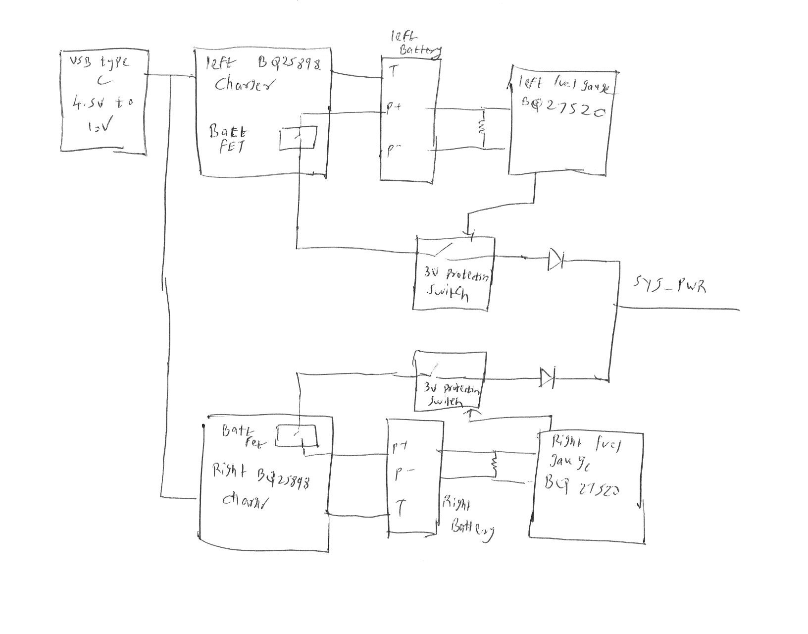

尊敬的 TI 团队:
我正在使用 BQ25898D 充电器和 BQ27520-G4电量监测计设计我们的新产品。 我对设计有一些疑问、如果可能、您还可以查看我的原理图以确保一切都正确。
我的问题是
我的系统中有2节电池、因此我将使用2个独立电路与 BQ25898D 和 BQ27520-G4搭配使用。 USB D+和 D-信号能否直接连接到 BQ25898D 充电器和我的 CPU、也就是说、我是否绝对需要两者之间的开关电路来切换2个充电器和 CPU 之间的 USB D+和 D-线路? 仅供参考、我不使用 Maxcharge、我的充电电流限制为1.5A。 我要问这个问题、想知道 BQ25898D 充电器在进行电源协商时是否会使 USB 线路无法用于其他器件?
2.是否可以选择不连接 USB 线(D+和 D-)并在 CPU 上回复以发送 I2C 命令来获取充电电流? CPU 可以与 USB 线路进行电源协商、然后针对电流限制命令 BQ25898D 充电器(如果在将 USB 线路同时连接到 CPU 和充电器时出现问题)。 如果 CPU 因任何原因关闭、默认充电电流限制是多少?
3.我们有两个并联的电池充电电路,可共享来自单个 USB type C 连接器的输入电流。 对于 INS、如果连接到 USB type C 的输入电源是 USB SDP (USB500)、电流限制为500mA、将由2个充电器共享。 每个充电器在进行电源协商后是否会消耗250mA 的电流、也就是说、它们将执行动态电源管理以将输入电流限制为250mA?
4.当电池电压低于3V 时、我想关闭 BATFET、无需软件干预。 我认为 BQ25898D 充电器无法做到这一点。 我计划使用的 是一个由 BQ27520-G4的"BAT_LOW_"引脚控制的开关、用于在电池电压低于3V 时关闭开关。 我的方法是否正确?

    感谢你的答复。 我决定使用 BQ25898而不是 BQ25898D。 USB PHY 器件将根据额定电流命令充电器。
    您提供的双充电方案对我来说是不同的。 我的方案是2个独立的充电器、通过单个输入电压源为2个独立的电池充电。 有关配置、请参阅粗略的手绘方框图。
    我的关注是 -
    1.当 PSEL 为低电平时、选择 USB SDP (USB500)、这意味着 USB 电源可以提供500mA 的充电电流。 我有2个独立的并联充电器从一个输入电压源馈送。 每个充电器都将尝试从只能提供500mA 电流的 USB 源中汲取500mA 电流(因为这两个充电器的 PSEL 都是低电平)。 在这种情况下会发生什么?
    2. BQ25898是否会进行动态电流管理、以将每个电流消耗限制为250mA?
    3.关于在3V 及更低电压下关闭 Batfet 的问题,您是对的。 我们可以通过 I2C 将其关闭。 但是、我需要一个不涉及软件的解决方案、因为可能会出现软件崩溃或 CPU 关闭的情况。 但当电压降至3V 以下时、我们仍需要切换 Batfet。 在这种情况 下、我计划使用一个开关、该开关将由 BQ27520-G4的"BAT_LOT"引脚控制、以便在电池电压低于3V 时关闭开关。 我的方法是否正确?
    4.我已附上涉及 BQ25898和 BQ27520-G4的原理图的 PDF。 请为我回顾一下。
    谢谢你
    Sarath Vijayan
    Sarath、
    BQ25898只有一个 I2C 地址、因此不建议在同一系统中使用两个只有一台主机的 BQ25898器件。 可以在同一系统中使用一个 BQ25898和一个 BQ25898D。
    I2C 从器件地址:6Ah (11010B + R/W)(bq25898D)
    I2C 从器件地址:6BH (1101011B + R/W)(bq25898)
    除了输入电流动态电源管理(DPM)之外、该器件还具有输入电压限制(VINDPM)。 当输入源过载时、电流会超过输入电流限制(IINLIM 或 IDPM_LIM)、或者电压会降至输入电压限制(VINDPM)以下。 然后、该器件会降低充电电流、直到输入电流降至输入电流限值以下且输入电压升至输入电压限值以上。 有关详细信息、请参阅 d/s 上的9.2.6.2动态电源管理。
    PSEL引脚仅用于初始输入电流限制。 bq25898x 输入电流限制检测完成后、用户可以通过 I2C 调节输入电流限制、并为两个充电器将输入电流限制 REG00[5:0]设置为250mA。
    4.可以使用其他电路从 BQ25898x 上断开电池。
    强烈建议在设计定制板之前先测试 BQ25898x EVM、从而熟悉 BQ25898x 充电器的操作。
    6.我是一名监测计专家,负责帮助解决监测计问题。
    宁。
    如果此帖子回答了您的问题、请单击"此问题已解决"按钮。

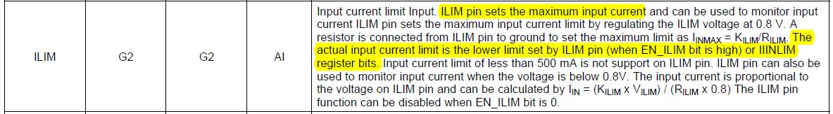

    1) 1)请按照 d/s 上的系统示例进行 VOK 连接。
    2) 2)为了确保输入电流限制始终不超过500mA、最好使用 ILIM 引脚。
    宁。
    您好、Ning、
    感谢你的答复。
    如原理图所示、VOK 线路上已经有一个47nF 去耦电容。 我的问题是、"可以通过原理图中所示的100K 电阻器将 PSEL 线路拉至 VOK 线路吗? 这是为了确保在 PSEL 选择信号处于未知状态时电流限制为500mA。
    不能使用 ILIM 引脚将电流限制为500mA。 仅当 PSEL 处于未知状态(如系统重启、USB phy 芯片处于未知状态等)时才会出现500mA 限制 当系统处于已知状态并且插入适配器时、我们希望电流高达1.5A。
    提前感谢您。
    Sarath
    Sarath、
    如果 PSEL 需要上拉、则 REGN 更好、因为 VOK 在 PSEL 状态已被读取之前不会驱动为高电平。
    宁。
