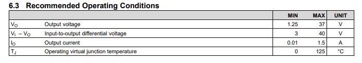

我尝试使用具有12 VDC 输入和3.3VDC 稳压电压的 LM317。 规格中用于维持稳定(VI−VO = 40V)的最小负载电流为 最小电流提供"-"、典型值和最大值提供3.5mA 和10mA。
负载可以小于1mA、也可以高达~ 20mA
如果我将 A 负载电阻器与负载并联的大小设置为825欧姆、我可以吗?
    您好、Tom、
    数据表中的表6.3列出了 LM317的建议运行条件:
    如果您的应用负载可能低于10mA、则并联负载电阻器的大小应至少为10mA。
    R = Vo / IO = 3.3V / 10mA = 330欧姆
