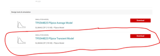

    我曾尝试对 TPS544B25网页上提供的 TI PSPICE 模型进行仿真。我看到 VOUT 上的纹波和开关节点上的脉冲跳跃。我可能知道这是建模问题、或者其他一些问题会影响仿真。
    注-启动模型工作正常。
     我已附加 Trasient 仿真的图像。

    我从 TI 网站下载了 PSPICE 模型、并且能够运行瞬态负载仿真、而不会出现任何问题:
    虽然您说您尚未更改 TI 默认值、但您的仿真结果中的负载阶跃已更改。 例如、TI 默认具有20A 负载阶跃、但您的负载阶跃为10A。
    您是否有任何其他更改、以便我们最终可以复制它?

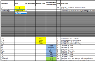

    如何检查?
    TPS544B25产品文件夹中提供的 TPS544B25 Excel 设计计算   器- www.ti.com/.../TPS544B25 包含预测波特图的图形表示。
    通过选择低电感器 DCR、低电容 ESR 和低输出电流、您可以在 L-C 谐振时使相位快速下降、然后 III 类补偿的两个零可以升压相位。  要降低其中一个零点并在 L-C 谐振之前增加相位、而不增加环路带宽、请增大 C2的值
    将 C2从820pF 增加到3900pF 可降低零点、并在 L-C 谐振之前提供所需的相位升压。
    要将零极点频率选择用于补偿设计、请在电池 C89中为选择类型选择"零极点"。
    在 fz_1 = 1/2 LC 谐振、fz_2 = 0.9x LC 谐振、fp_1 = ESR 零点频率或1/2开关频率的较低值、fp_2 =开关频率的指导下运行。
    我们可以看到、即使在我们在此遵循的极端条件下、在 L-C 谐振下、相位也保持在接近45度的水平

    因此 F_LC 将是谐振频率,我们必须检查该频率上的相位,对吧? 我已在圆圈中标记、请确认。
    根据我对解释阶段的理解、在"总系统波特图"中、不应低于35度
    请确认
    是的、F_LC 是 L-C 功率级的谐振频率。
    是的、您应该检查"总系统波特图"图、希望是从 VOUT 进入反馈到电感器输出 VOUT 的完整电压调节环路。
    它并不是我们所关注的谐振频率、而是相位图的谷值、它将稍微高于谐振频率-在上面的示例中大约为13k。
    对于这个特定的测试、我想将 IO 设定为电感纹波峰峰值的1/2 -也被称为临界导通、因为这是负载电流、即 L-C 谐振阻尼最低、而共振相移最差。
    35度不是"硬性"规则、而是一般经验法则。  当环路在该频率下需要高增益时、L-C 谐振下的较低相位裕度往往会导致输出电压在该频率下振荡、例如跟踪由于 VOUT_COMMAND 中软启动或 AVS 变化而导致的基准电压变化、 或从大型负载瞬态恢复期间的瞬态响应。
