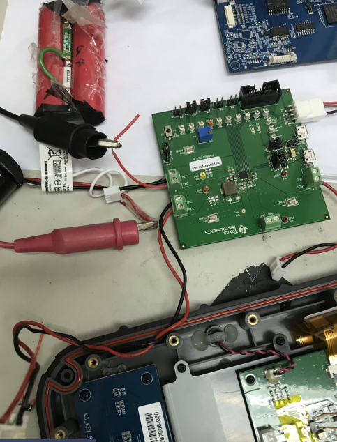

我的客户遇到了 EVM 泄漏问题的陌生情况。

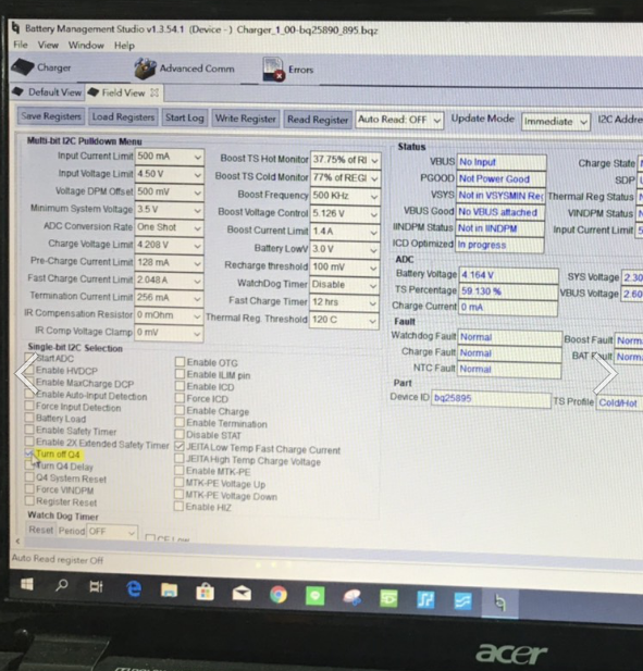

在他的测试中、没有连接系统负载、连接电池、没有 VUSB 输入、然后通过 GUI 关闭 BATFET。 (即仅 EVM 上连接的电池)

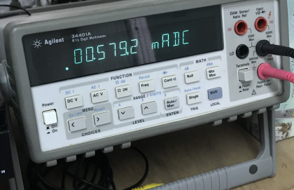

他们发现与电池串联的电流表将显示0.5mA 的电流消耗。
您能不能帮您建议它的运行情况?
谢谢。
    请按照以下步骤进行测量:
    请移除 EVM 上的所有跳线、并断开 U2和 U3。
    2.仅连接电池。 使用 I2C 通信通过外部上拉电源禁用 BATFET、然后断开 I2C 适配器和上拉电源。
    3.阅读 IBAT。
