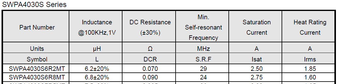

我使用 TPS562201器件制作了一个电路板。
规格如下。
我正在使用数据表中所述的电感器常数。 它为4.7 μ H。
但是、由于电感器纹波电流很大、我们需要更改电感器的值以减少噪声的影响。
数据表中显示了5V 输出电压下的电感器最大值、其值为4.7uH。
我想使用具有以下型号的6.8uH 电感器。
输出电容为30uF。
是否可以使用6.8μF μ H 电感器?
(规格)
输入电压:12V
输出电压:5V
输出电流:1A
(电感器变化)
SWPA4030S6R8MT:6.8μH 深圳 SUNLORD
    您能告诉我您希望纹波的值是多少? 您可以根据数据表第13页计算纹波。
    由于您的输出电压较大且电流较小、 我建议使用大于6.8 μ H 的电感器。
    Edwin Zang。
    Kaji、
    1.如果您想使用6.8uf、您需要检查 SW 波形是否稳定;进行负载瞬态测试时的过冲/下冲性能
    请注意、电感器 IRMS 为1.6A、您可以参阅 TPS561201
    www.ti.com/.../tps561201.pdf
    您可以使用6.2uH 或6.8uH、大电感器的缺点是环路带将减小、瞬态速率将更慢。
    附件是仿真数据、您可以尝试进行仿真以查看波形。
    谢谢!e2e.ti.com/.../TPS562201.tsc
