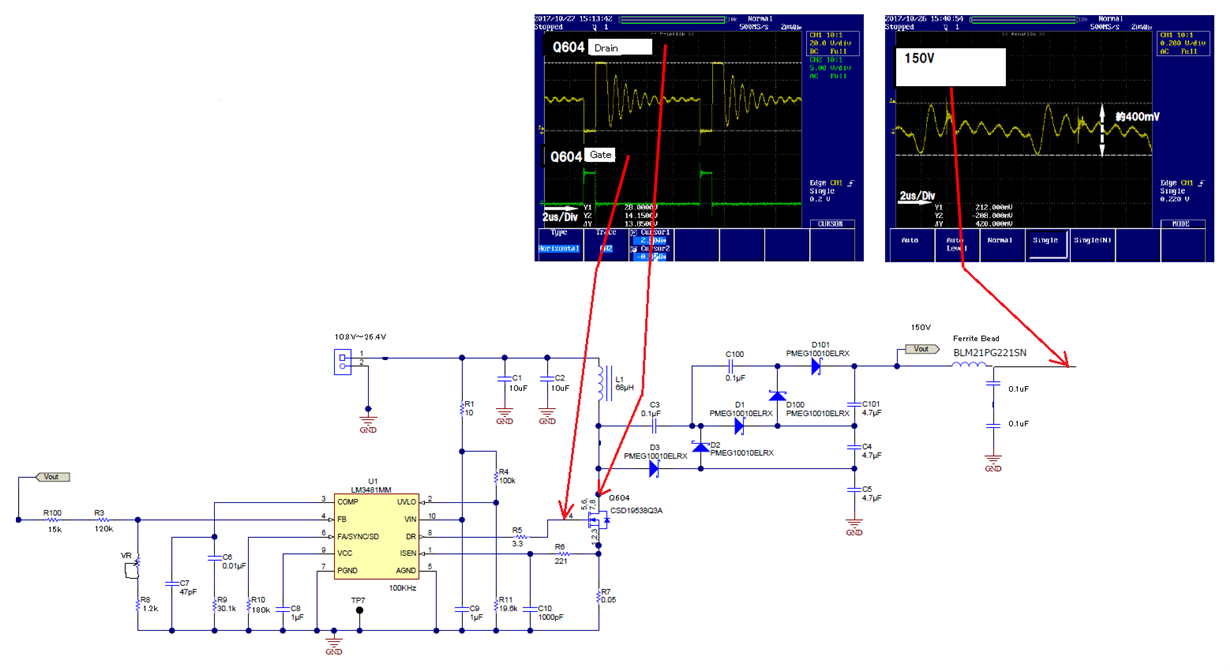

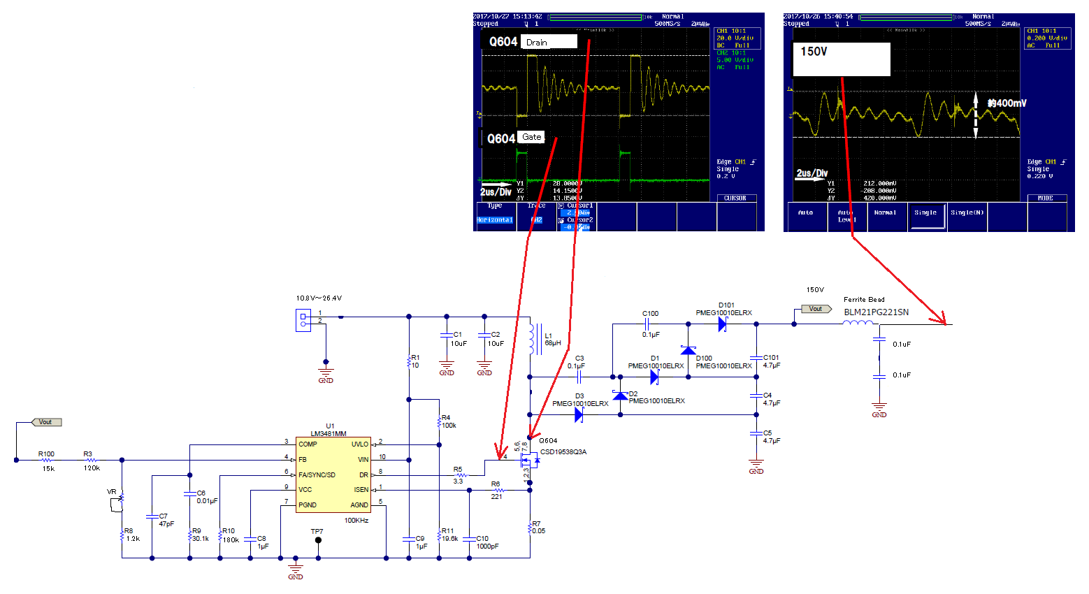

我正在评估 LM3481器件。
我基于 PMP20183的电路制作了一个电路板。
我将连接我的电路。 这些器件的常数几乎与 PMP20183相同。
我测量了输出电压并确认了纹波电压。 它处于空载状态。
可以测量约400mVp-p 的纹波。
我想降低输出电压的纹波电压。 假设它大约为100mVp-p
尽管工作频率约为100kHz、但已确认纹波电压可通过将其更改为约200kHz 来降低。
是否有任何其他方法可以降低输出电压的纹波电压?
    你(们)好,Kaji
     您可以添加一个大输出电容器以减少输出纹波。
    感谢你的答复。
    我了解到、由于输出电容为4.7uF、因此可以通过增大该电容的容量来降低纹波电压。
    然而、这个电路将输出电压提升3倍。 我不知道使用此类电路可以增加多少输出电容器容量。
    如果您建议您可以从4.7 μ F 增加多少容量、我们将不胜感激。
    您好 Kaji、
    我是否探测过标有 VOUT 的节点上的电压? 这将更好地了解存在的输出纹波量。 还请确保使用示波器探针上的短接地导线测量输出纹波。 这将有助于减少可能影响测量的任何假振铃。
    增加铁氧体磁珠输出侧的0.1uF 电容器也会有所帮助。 请尝试将输出电容加倍。
