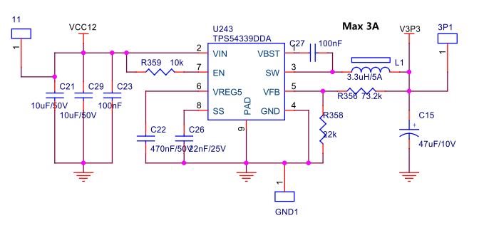

下面是我的原理图:
输入电压为12V、预期输出为3.3V。 但现在 、我从 输出端获得大约1.5V 的电压、  从 VFB 引脚获得0.35V 的电压。 另一个电路板的输出电压为1.6V、VFB 引脚电压为0.375V。
非常感谢您的任何建议。
周英才
    Yingcai、
    如果两个电路板显示几乎相同的行为、则可能是运行不稳定。
    1. 检查 SW 波形是否稳定?
    2.输出电压纹波值?
    3、原理图元件值还可以。 向我展示要检查的布局
    您好:
    对于 DCAP2控制模式,陶瓷电容器更好。 铝盖具有较大的 ESR、这将影响环路稳定性。
    因此、将电容器更改为陶瓷电容器、并使用 WEBENCH 仔细检查您的组件值。
    Jason、
    感谢你的帮助。
    问题已经解决、是由 C26焊接不良导致的。
