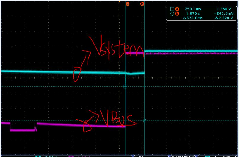

询问 BQ24297在无电池且无 I2C 控制的情况下、BQ24297插入 VBUS 后、Vsystem 电压上升时间是多少? I 测量值为820ms、这一次有点长)
    嘿、Allan、
    bq24297具有 D+D-检测功能、可导致此类延迟。 D+D-检测可根据 BC1.2在0.3和1s 之间进行(1s 是数据接触检测的超时)。 我们只等待0.5s。
    现在、当插入 VBUS 时、REGN 通常需要~220ms 的时间才能开启。 在运行输入源鉴定以确保电源能够提供足够的电源之后、我们运行 D+D-检测以确定输入电流能力。 总的来说、~820ms 对于这个特性集来说是合理的。 为了缩短系统斜坡时间、您可以考虑使用此充电器的 bq24296 (非 D+/D-版本)。 您可能还会发现、不同类型的输入源(例如 USB-SDP、USB-CDP 等)的时间要快得多。
    Joel H
    时间会缩短至多少、我在数据表中看不到相关信息
    嘿、Allan、
    遗憾的是、我们没有这方面的时序数据。 它可以是可变的、具体取决于所建立的连接的强度以及端口类型。 对于接触检测效果不是很好的情况、我们会等待0.5s、以确保连接了 USB 端口。
