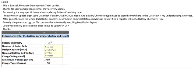

    "但现在我遇到了一个有关更新电池化学类型的非常具体的问题。
     我知道,如果进入校准模式,我们可以更新 bq34110的 DataFlash。 如果我的理解正确、则必须将电池化学类型存储在 DataFlash 中的某个位置。
     浏览技术参考手册中描述的整个 DataFlash 内容后,我没有找到与电池化学类型相关联的寄存器。
     实际上,生成的.gg.csv 文件包含与 DataFlash 布局完全匹配的信息。
      您能否直接指出我在 DF 中必须更新的位置?"
    您好、Bill
      在 gg 文件中没有用于标识化学类型的单个位或字节设置、Excel 文件说明了与化学类型相关的分布式参数如何受到化学类型的影响、您可以使用"34110_DataFlash.gg"工作表中 K 列中标记为蓝色的单元格、 最后的输出表"bqStudio 的输出"只是引用了"34110_DataFlash.gg"表中 colunm k 中的单元格
      对于 Nixx 化学电池的充电终止方法有一些设置、但如果 "NiMH _CHG_EN"、"Ni_DT"、"Ni_DV"位全部为0、则这些设置不会生效
      请注意、Excel 文件是一个示例、说明如何根据特定化学类型的典型值设置 DataFlash、客户仍需要检查电池供应商的实际规格与 Excel 文件中使用的数据之间的差异。 并进行相应的更改。
