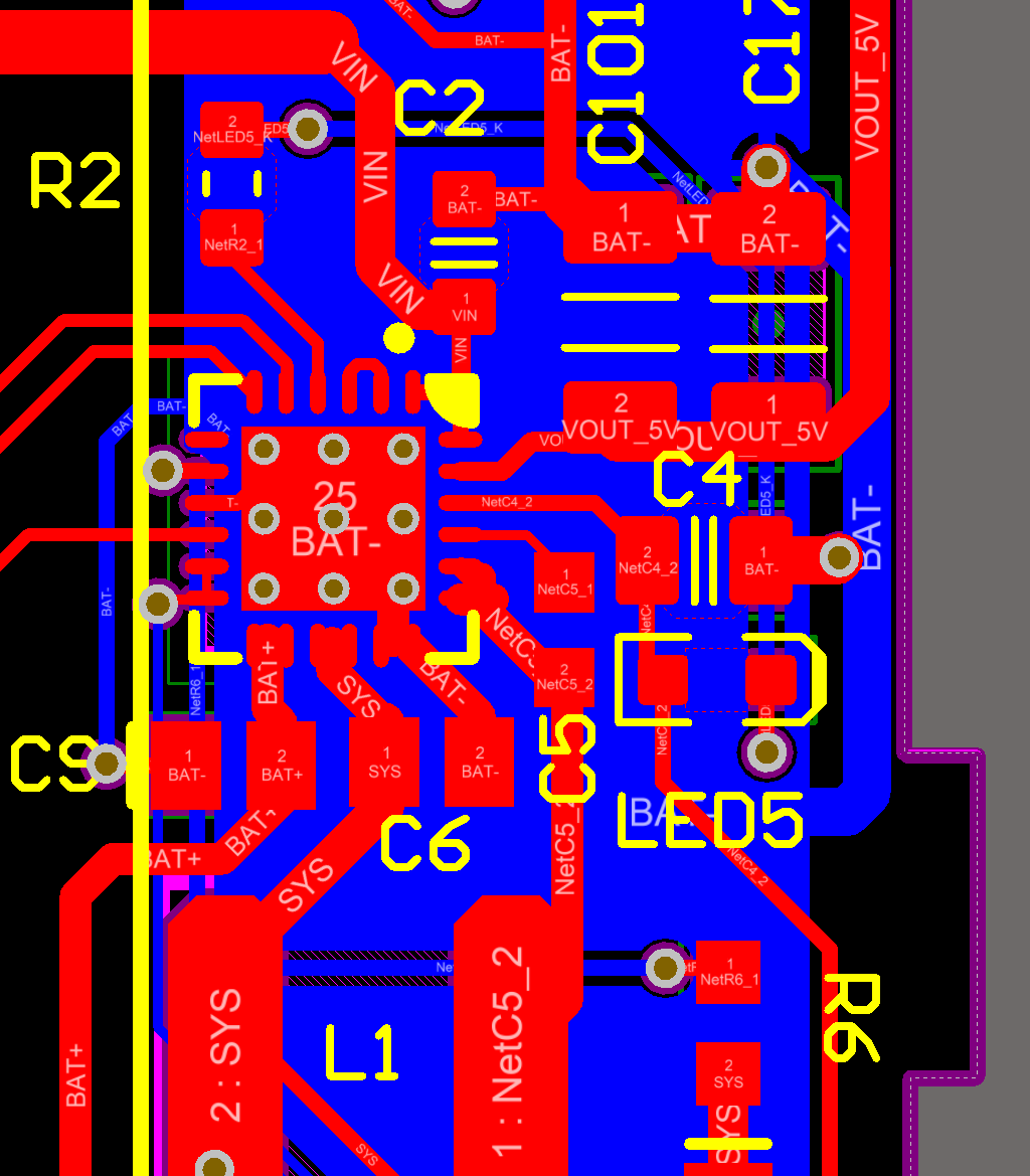

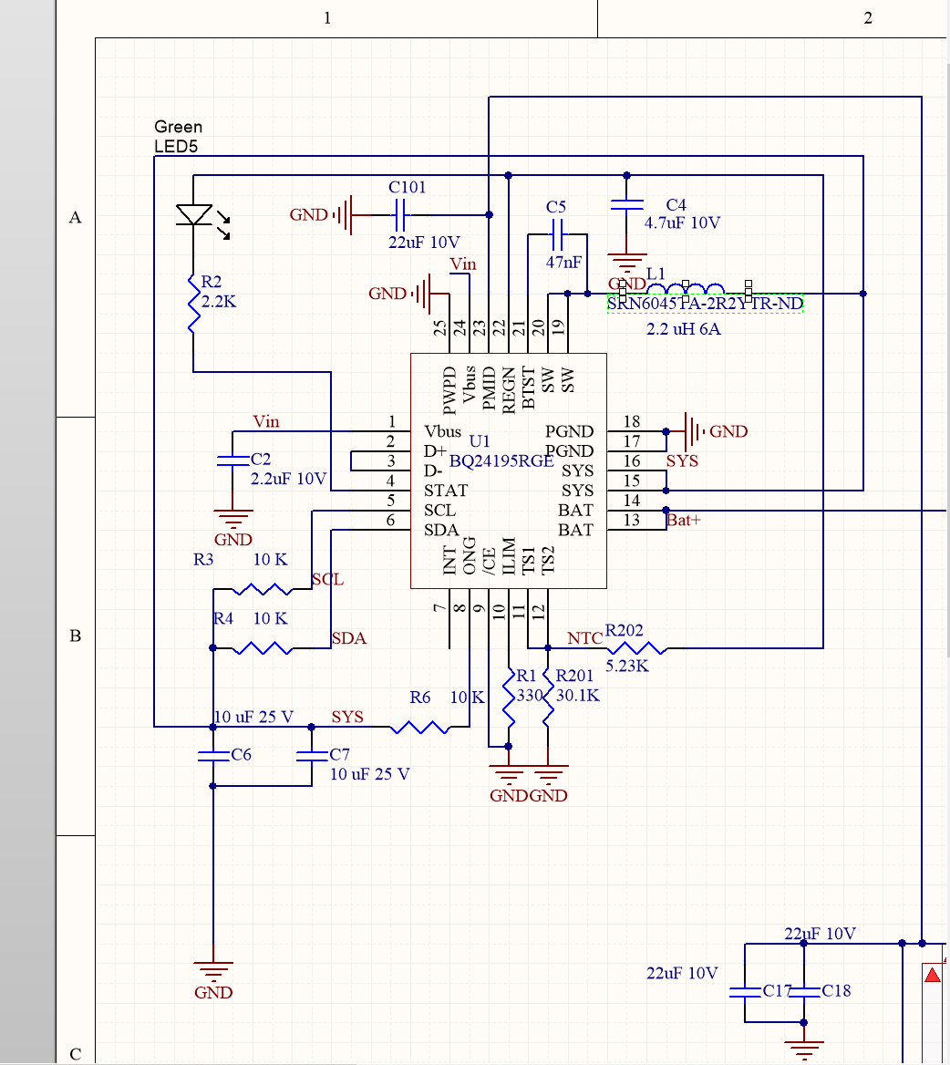

    我有一个非常类似的问题。 尝试将此芯片用于移动电源应用。 原理图基本上是"典型应用"的准确副本。  当通过将0x6B 写入寄存器1并定期复位看门狗来启用升压时、在空闲时、我获得约5.1V 的输出电压。 当电池电压为3.57V 时,在1A 负载下降至4.6V;当电池电压为3.51V 时,在1.5A 负载下降至4.15V。 无需赘言、EVM 板 在相同条件下能够完美工作、并且能够以很小的压降驱动2A 电流。
    我认为电感器可能是问题。 替换为 EVM 板上使用的确切器件、但没有任何变化。 我的电路板是2层、而不是4层、但芯片下方有一个实心接地覆铜、重要的走线保持非常短。 我测量连接到 PMID 的电容器处的电压。 可能是什么问题?

    尊敬的 Alex:
    出于好奇、您是使用 bq24195还是 bq24195L、L 版本只能在常规非 L 版本上提供高达1A 的 OTG 负载、而不是2A 的 OTG 负载。
    除了 BAT 引脚上缺失的去耦电容器外、我在原理图上没有发现任何明显的错误、不确定 C17和 C18是否是它们。

    感谢您的快速回复。
    使用不带"L"的 bq24195。  BAT 引脚上有一个电容-一个陶瓷10uF 10V。就在芯片旁边。  C9。 我的板和评估套件之间的波形几乎相同。 SW 的频率约为1.4MHz、占空比为75%。  PMID 有3个电容器,每个电容器22 μ F。 一个靠近 PI、另两个可能在1/2英寸之外。 我肯定有9个通向接地层的通孔。 它还能是什么呢?
    Alex、您好!
    有关布局的几个注释:
    -您是否有顶层 GND 覆铜? 如果不是、则有几个电容器的接地回路布局较差。 我建议在顶层添加 GND 覆铜、并将其与底层缝合在一起。
    许多电容器、如 C9、C4、C101、C17、 C2、使用单个过孔或窄迹线作为其接地返回路径。 通常、这对于低电流轨很好、但在 VBUS、PMID、VBAT 等电源轨上、这将影响器件的性能。
    确保尽可能优化 PMID 上的接地环路。 在当前布局中、两个电容器共用一个通路、该通路向下连接到底层、由 LED 走线进行分段。 我建议移动 LED 迹线以防止分割接地层。 此外,将多边形连接样式从“释放”更改为“直接连接”。
    BAT 的去耦电容 C9具有一条非常细的迹线作为接地环路。 与 PMID 类似、请尝试防止接地分段并具有实心接地返回路径。
    我看到您有 SYS 和 VBUS 引脚、但它们通过细迹线连接到器件的电容器/引脚。 如果可能、请使这些走线更粗、并/或将其加入到覆铜中。
    您还可以使用 EVM 布局作为指南、该布局可在 EVM 的用户指南中找到。
    感谢您的详细回答、Fernando。 我将尝试尽可能地模仿 EVM 布局、仅使用2层。 希望我们的产品对成本非常敏感、因此不需要使用4层。
    更新了:新的 PCB 仍为2层、但采用改进的拓扑使所有差异和一切正常工作。
