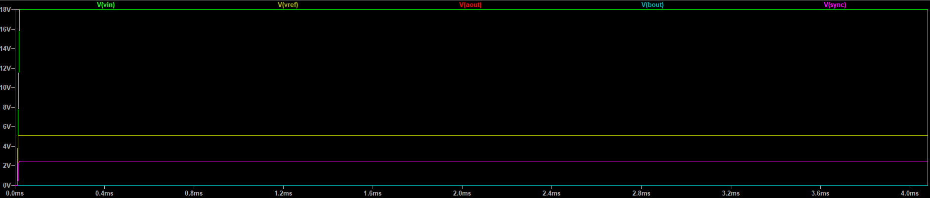

下午好!
正如该主题所示、我在  LTSPICE 中模拟 UC3846模型时遇到了问题。 我已经完成了芯片创建和添加到仿真空间的过程、但是当以与数据表中的"典型应用图"类似的方式进行配置时、它不会产生任何输出振荡。 系统运行至某些电压、然后在运行的其余部分保持恒定。
我已经调整了 Rt 和 CT 的值、为我提供了一个理论20kHz 的输出频率。 我认为软启动可能是问题、因此我添加了一个重叠1us 的脉冲电流和脉冲电压。 我尝试了一些不同的设置、包括在数据表图中添加 bjt/二极管/变压器输出、但没有任何变化。 这里是我的图和输出波形。 您可能会注意到、运行时间仅上升至4ms、我在运行结束之前停止了进程、因为我应该已经在该点看到一些振荡。 如果有任何疑问、请询问您可能有的任何问题。

    检查振荡器引脚8上是否有锯齿波形。 同时确保 COMP 为高电平、我还将坚持使用 ILIM 引脚上的分压器。
    Peter
    感谢 Peter 的回复。 在随附的图片中、红线是 COMP 引脚、一旦电压源拾取、它将上升至2.8V、绿色波形是 CT、我知道它应该是锯齿状的、但在0.15V 时会停止。
    您好 Jonathan Hanson、
    您必须关注振荡器块。 当器件通电时、该器件应始终运行。
    振荡器中实现的比较器必须包含迟滞、并进行设置、以便在比较器输出为低电平时对 CT 进行充电。 CT 电压达到阈值上限后、比较器的输出变为高电平、并保持高电平、同时 CT 电压由12mA 电流源放电、降至阈值下限。 正是比较器中的这种迟滞提供了振荡、因此必须正确设置该迟滞。

    您是否暗示芯片本身建模不正确或我设置不正确?

    您好 Jonathan Hanson、
    我无法这样说。 我只是建议一种调试方法。
    如果芯片通电、则振荡器应该在运行。 这是您应该关注的领域、以了解原因。

    我知道。 事实证明、问题与 LTSPICE 如何处理文件有关。 虽然这两个进程与 PSPICE 相似、但它们并不相同、因此 PSPICE 库文件可能可以工作、但可能无法工作。 这有点赌博。
