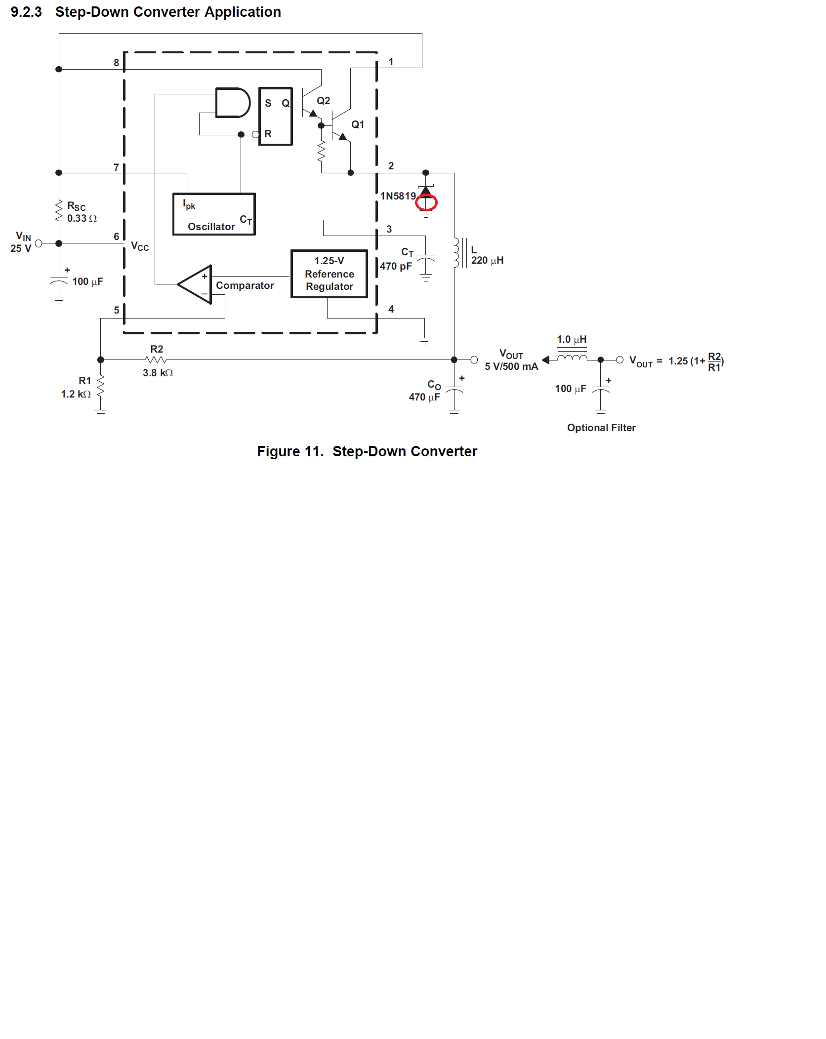

我的客户在使用 MC33063A 进行降压功能时遇到短路测试问题。
原理图如下所示、但有两项除外:
  • CIN=200uF(电解电容)与0.1uF(陶瓷电容)并联
  • 在 二极管和 GND 之间添加磁珠。
测试条件:
  • Vin=24VDC、Vout=5V (典型值500mA)
测试1:
  • 输出电压5V 短路测试、IC 烧断(引脚1)
测试2:
  • 将 RSC 电阻器从0.33欧姆更改为1欧姆;5V 输出电压 短路测试持续5分钟、没问题。
测试3:
  • 移除 磁珠、保持 RSC=0.33 Ω; 5V 输出电压 短路测试持续5分钟、无问题。
问题:
  1. 为什么测试1上没有电流限制?
  2. 客户将保留磁 珠、这是他们的标准电路。 如何通过此条件下的 S/C 测试? 我们可以做些什么来实现这一目标?
如果您需要更多信息、请告诉我。 期待您的回复。 谢谢。

    使用0.33欧姆电阻器时、进入引脚1的短路电流高于最大电流能力、因此引脚1会烧断。 您可以使用更高的电阻器吗?

    由于磁珠、IC 似乎被引脚1中的电压尖峰或更长的开关时间损坏。 布局在这里也很重要。 0.1uF 和 IC 之间的环路必须非常小。 您能否共享布局的图像?
    为什么客户需要磁珠?

    我认为它是由引脚上的电压尖峰或大电流引起的。 当高侧 NPN 尝试关断时、与二极管串联的磁珠可防止电流从 NPN 快速传输到二极管。 这会导致引脚1中的高能耗或引脚1中的高电压尖峰。
    我们可以使用和不使用磁珠测量引脚1处的电压尖峰以确认这一点。 但是、这种测量并不容易、因为 IC 可能会损坏。
