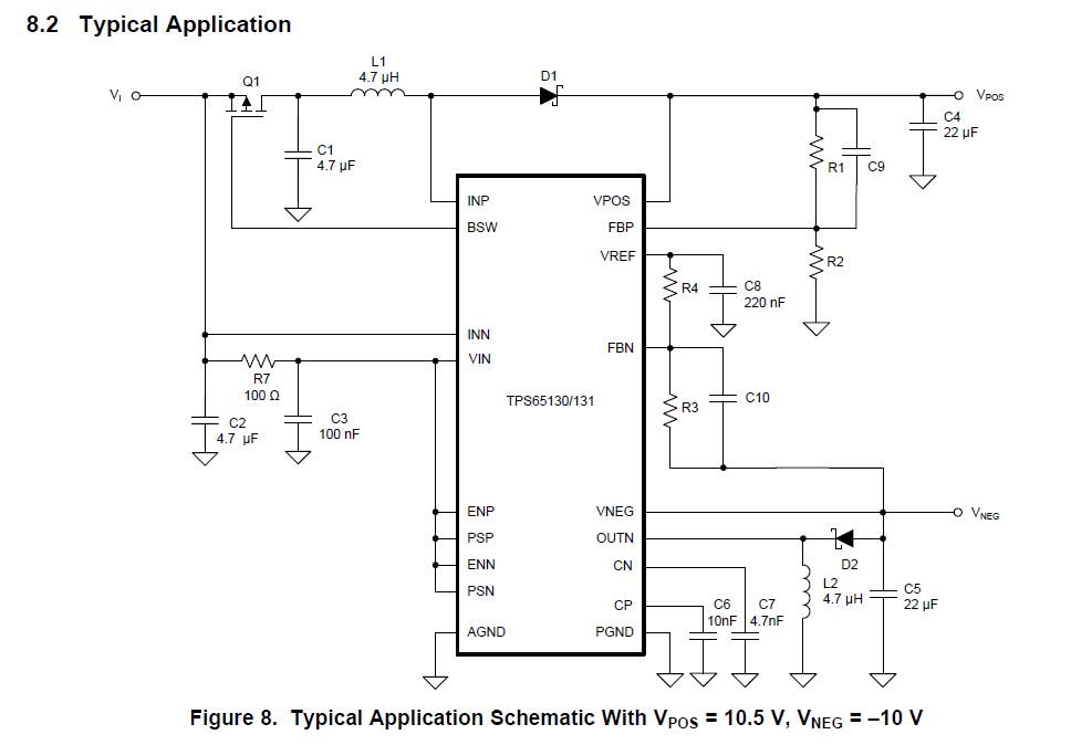

我将 TPS65131用于应用、以提供+-7.5V 输出。
在启用省电模式期间、负电源轨存在一些问题:
然后检查 SW 上的波形:
我想知道这一问题的原因是什么。
禁用负电源轨的省电模式后、输出电压变为正常。
感谢你的帮助。

    这种行为可能是布局问题导致的。 请检查是否存在噪声可能耦合到 FBN 或 CN 的区域。 这2个节点需要位于布局上的安静区域。

    我是否可以问、是否有机会通过使用其他外部组件在不更改布局的情况下改善反馈噪声?
    感谢你的帮助。
    您好、user021864、
    一般而言、这很难实现、但您可以尝试将电阻分压器的值降至最小值(注意不要从 VREF 中消耗超过10uA 的电流)。 此外、如果您有一个与 VNEG 到 VREF 之间的电容器串联的电阻器、则可以通过增大该电阻器来降低耦合噪声、例如增大到100k。
    不过、请检查您的布局、看看哪些因素可能会导致 FBN 或 CN 上的噪声注入。
    Brigitte

    感谢您的回复。 在检查 EVM 和典型应用之间的差异后、我发现以下差异:
    数据表的典型应用:
    EVM 原理图:
    我知道这个
    1. 为什么 TPS56131数据表参考原理图与 TPS56131 EVM 参考原理图不同?
    2. 从 VNEG 到 VREF 串联51.5k Ω 电阻的原因是为了降低耦合噪声? 还是出于其他原因?
    感谢你的帮助。
    还有一点需要注意:
    在电路板上添加51.5K 欧姆电阻器后、波形变得正常。
    您好、user021864、
    这种差异是为了减少耦合到 FBN 节点的噪声。 非常感谢您的反馈、您认为这解决了您的问题。

    我想问、数据表中的典型应用是否建议添加此组件以提高抗噪性能。
    谢谢你。
    您好、user021864、
    是的、在下一次数据表更新时、我们应包含此内容。
