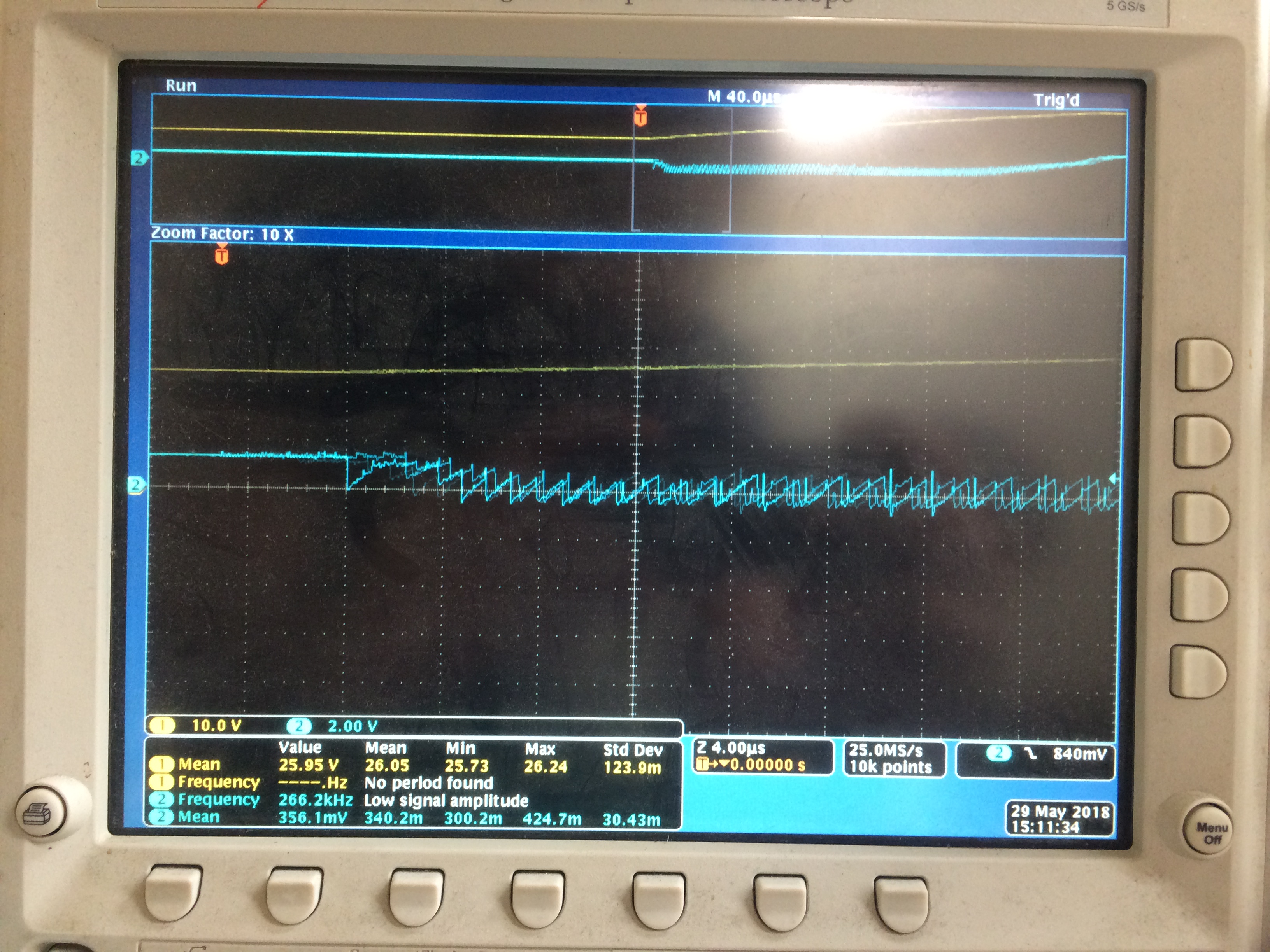

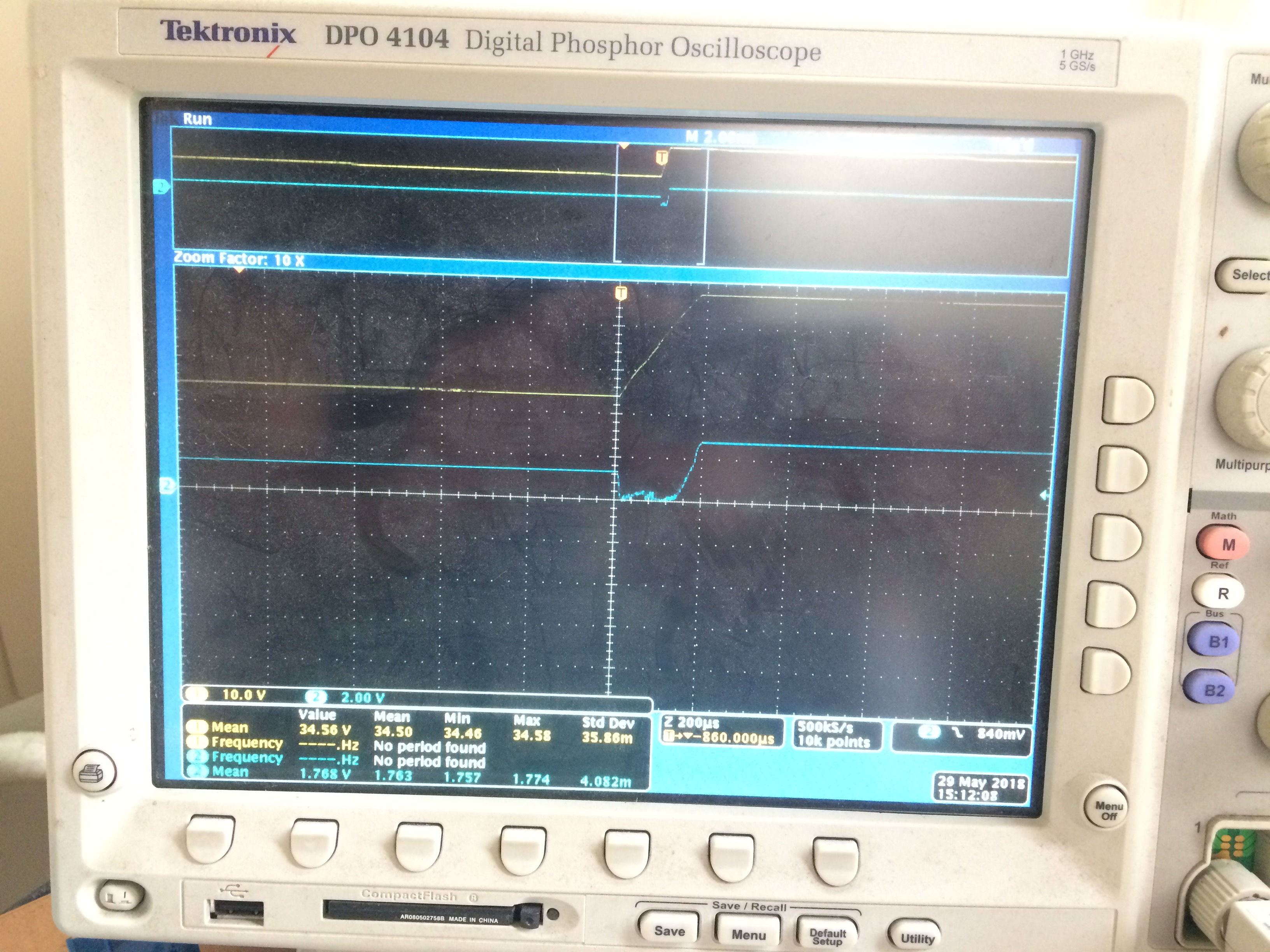

    我的 LM2733XMF IC 有一个非常类似的问题。 我使用的是典型应用原理图、输出设置为24V、输入电压为6V 至8.4V 的电池或12V 的适配器输入
    然而、电压纹波在30V 至12V 之间变化、大约为30V 直流、纹波频率约为11Hz。 从示波器中、我观察到、就在 Vout 变为最大值之前、反馈引脚上的电压下降到零、然后 FB 引脚照常跟踪 Vout。
    下面、我连接了示波器屏幕、其中黄色迹线是 Vout、蓝色是 FB 引脚。 我的 FB 网络由10k - 180k - 100p 组成。 这些图显示了空载情况、但当我添加电阻负载时、也没有任何变化。
    我曾尝试更改电感和 Cin Cout 值、但它们并没有改善这种情况。
    如果你有任何解决这一问题的想法,我会很高兴。
    Gunay。
    您好、Gunay、
    您能否检查您的 FB 分压电阻器和电容器? 值和焊料是否正确? 然后、您可以更改另一个 IC 进行尝试。 FB 引脚电压应取决于 Vout 和 FB 分压电阻。
