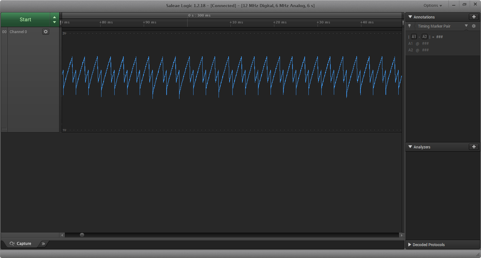

    无负载 VBAT 和 VIN_DC 上的1.0V 电压(与我的太阳能电池相同):
    VIN_DC 上无负载和1.0V 的 VSTOR:
    具有负载的 VBAT 和 VIN_DC 上的1.0V:
    VIN_DC 上具有负载和1.0V 电压的 VSTOR:
    具有负载和 VIN_DC 的 VSTOR 逐渐增加至2.0V
    具有负载和 VIN_DC 的 VSTOR 逐渐降至约0.8V
    我的另一个观察结果是、当我移除 VIN_DC (基本上将我的太阳能电池和收集装置放在黑暗的抽屉柜中是对的?)时、VBAT=VSTOR 将开始缓慢下降、直到它达到3.0V、那么 VSTOR 将显著下降(低于1.0V)。 然后、为了使 VSTOR 再次等于 VBAT、并且为了使电池开始充电、我需要使 VIN_DC 再次接近2.0V。
    希望这些图片能够证明有用、我可以用手头的工具做得最好。
    在我看来、即使您的太阳能电池板提供1V 的电压、但它可能无法提供足够的电流来为 VSTOR 充电。 当 VSTOR 小于1.8V 时、器件处于冷启动状态。 电池从 VSTOR 断开。 太阳能电池板应该能够将 VSTOR 电容器充电至1.8V。 从示波器捕获中、VSTOR 保持在1V。
    可能我不清楚、但当我将外部电源而非太阳能电池板连接到 VIN_DC 时、捕获了这些数据。 如果我不对电源进行电流限制、那么电流不足仍然是一个问题吗? 尝试使我的配置首先与外部电源配合使用。
