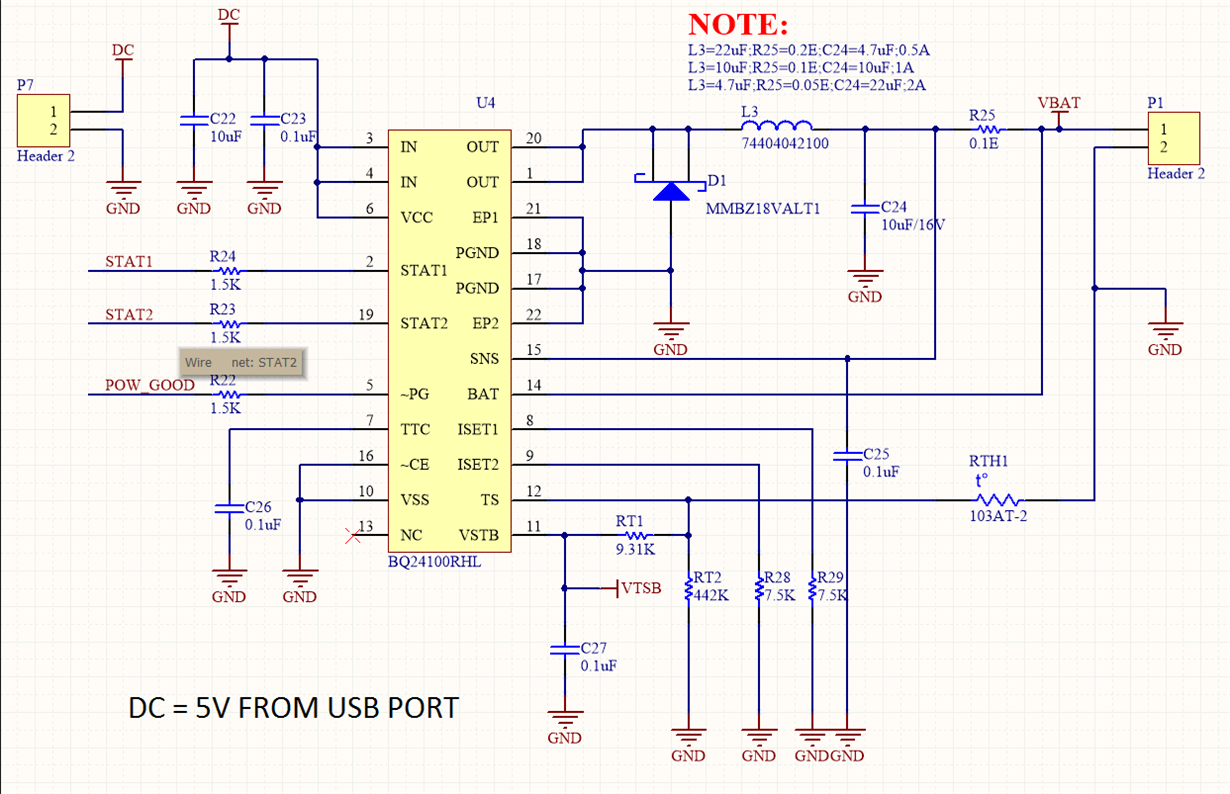

大家好、
因为我们将 BQ24100用于电池管理。
1) 1) STAT1和 STAT2在充电时均指示为高电平(1.1伏)。
2) 2)充电时、STAT2变为高电平、STAT1将为低电平。
请建议可能会出现什么问题?
电路的设计注意事项

    充电时会出现这两种情况? 案例1和案例2之间是否没有模式转换? 在每种情况下、BAT 引脚电压是多少?
    如果可能、请提供原理图、也许我们可以从中找出根本原因。
    Steven

    请参阅随附的包含原理图的文件。
    当我在 STAT1和 STAT2充电时观察到这两个电压均为1.4伏。
    没有更多转换。即使我使用其他 IC 进行了检查、但结果相同。
    Sanath、
    STAT1和 STAT2上没有上拉电阻器(现在、如果 STAT1或 STAT2应该为高电平、它们会悬空)、它们是漏极开路、因此下拉电阻器是可以的、但您需要一个电阻器来将其上拉至 VCC。
    Steven
