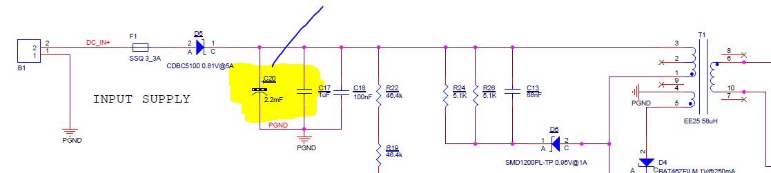

尊敬的先生/女士:
我已设计使用 UCC28C42的反激式转换器、符合以下规格。
输入电压(最小值)(V):36
输入电压(最大值)(V):75
输出电压(标称值)(V):48
输出电流(最大值)(A):1.
输出功率(W):48
隔离式/非隔离式:隔离式
输入类型:直流
拓扑:反激式 CCM
我的设计工作正常。 现在、我希望我的设计的输入 EMI 滤波器通过 EMC/EMI 测试。 您能为我提供任何建议吗?
我找到了以下用于设计滤波器的文档
AN-2162轻松解决直流/直流转换器的传导 EMI 问题
转换器。 这是否足够或需要其他东西?

    您可以看到、我的设计中有一个特殊功能(死煤电容器)要求、因此需要一个2.2mF (2200uF)的电容器。 根据设计、输入端仅存在1uF 电容器。 这会导致我的设计的电容器值更大。 我可以在二极管后面的任何位置移动我的2.2mF 电容器。 现在、我对如何选择 CF 和 CD 值感到困惑。
    您好、Vishal、
    我建议您选择 CF 和 CD、忽略2.2mF 电容作为起点。 然后、我们将测试您可以尝试移除 CF 或 CD 或两者的设计、看看您是否仍然满足传导发射要求。
    Peter

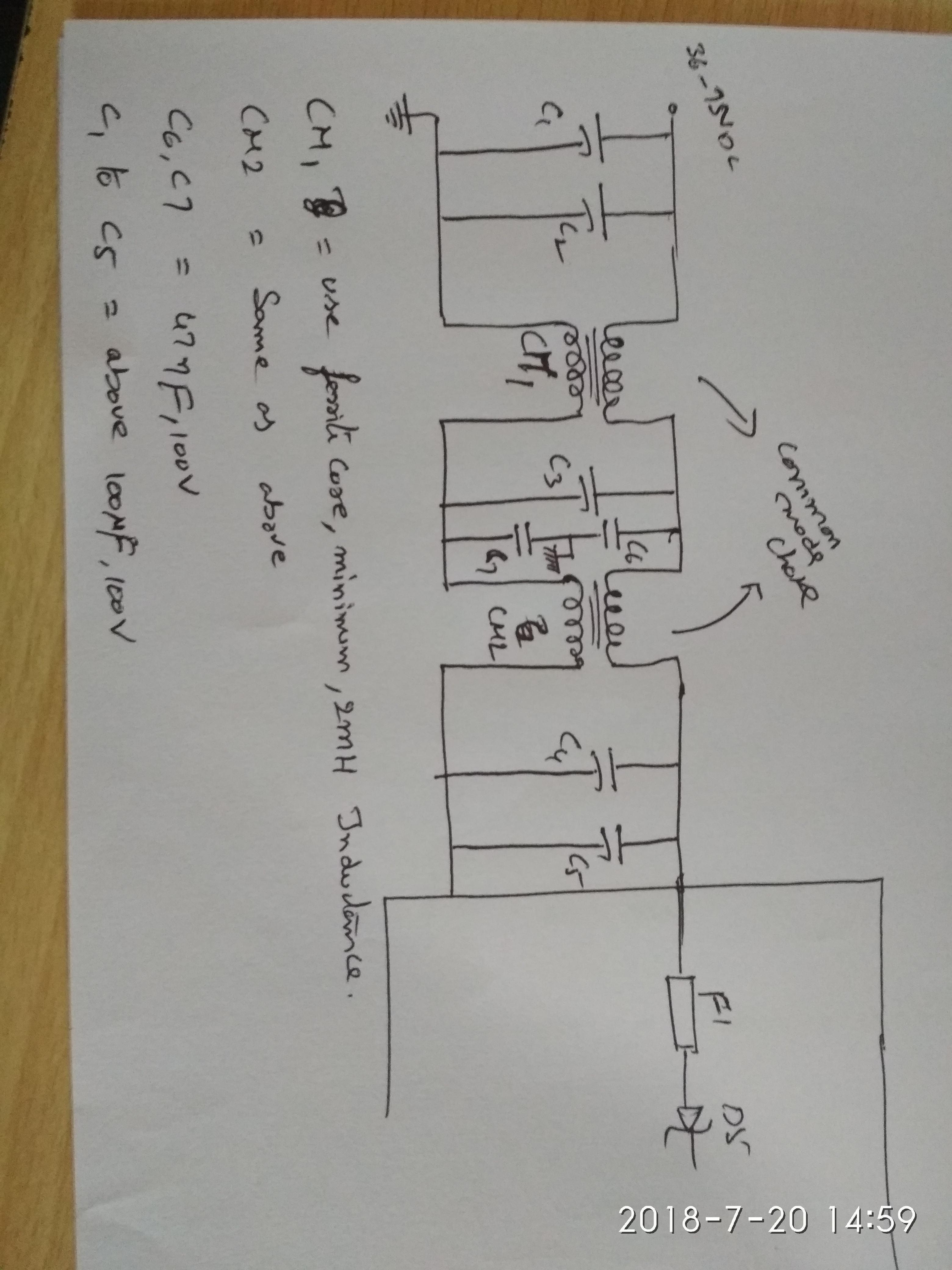

    您好、Vishal、
    是的。 在电路的输入端,输入端应该有 EMC 滤波器。 您能向我们分享您的原理图。
    您使用的工作频率是多少?
    e2e.ti.com/.../DCDCFLYBACKDESIGN_5F00_28JUNE_5F00_1107.pdf
    我附加了原理图、工作频率为98.85KHz。 设计应符合 CISPR 22 EMC 标准。
     根据所附的原理图构建/组装。
