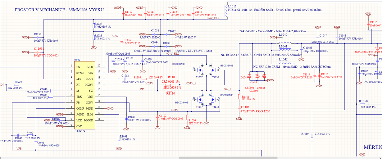

我正在测试我们的直流/直流电源(24V 输入电压和2.8V-3V 输出电压)板、电源是二态的。 但它是在证书实验室和 EMC 辐射中测量的、它们在30MHz 至200MHz 频带的限制范围内测量了大量杂散。  我使用 Wurth 公司的屏蔽式电感器7443640680、RC 缓冲器(10R 和470pF/COG)和 顶部栅极电阻器上的支架(2R2/0603)。
我尝试遵守布局 准则(关键的高频交流和电源环路)、并使用两层电路板。
您有什么建议或建议给我吗?

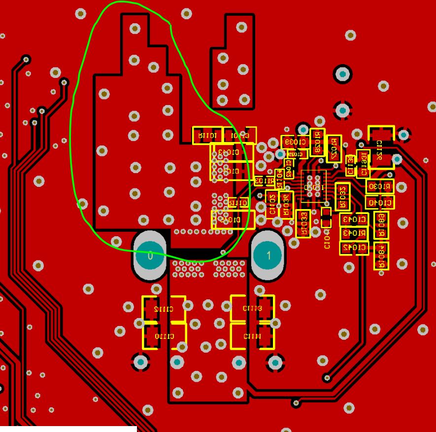

    Tomas、
    您的开关节点看起来是一个大平面(请参阅下面的)。 这将增加电容耦合并增加共模电流。
    通常、减小高 dv/dt 节点的面积并减小高 di/dt 节点的环路面积。
    Sam
    您可以尝试在该 SW 节点上放置接地屏蔽、并查看 EMI 的改善程度。
    Sam

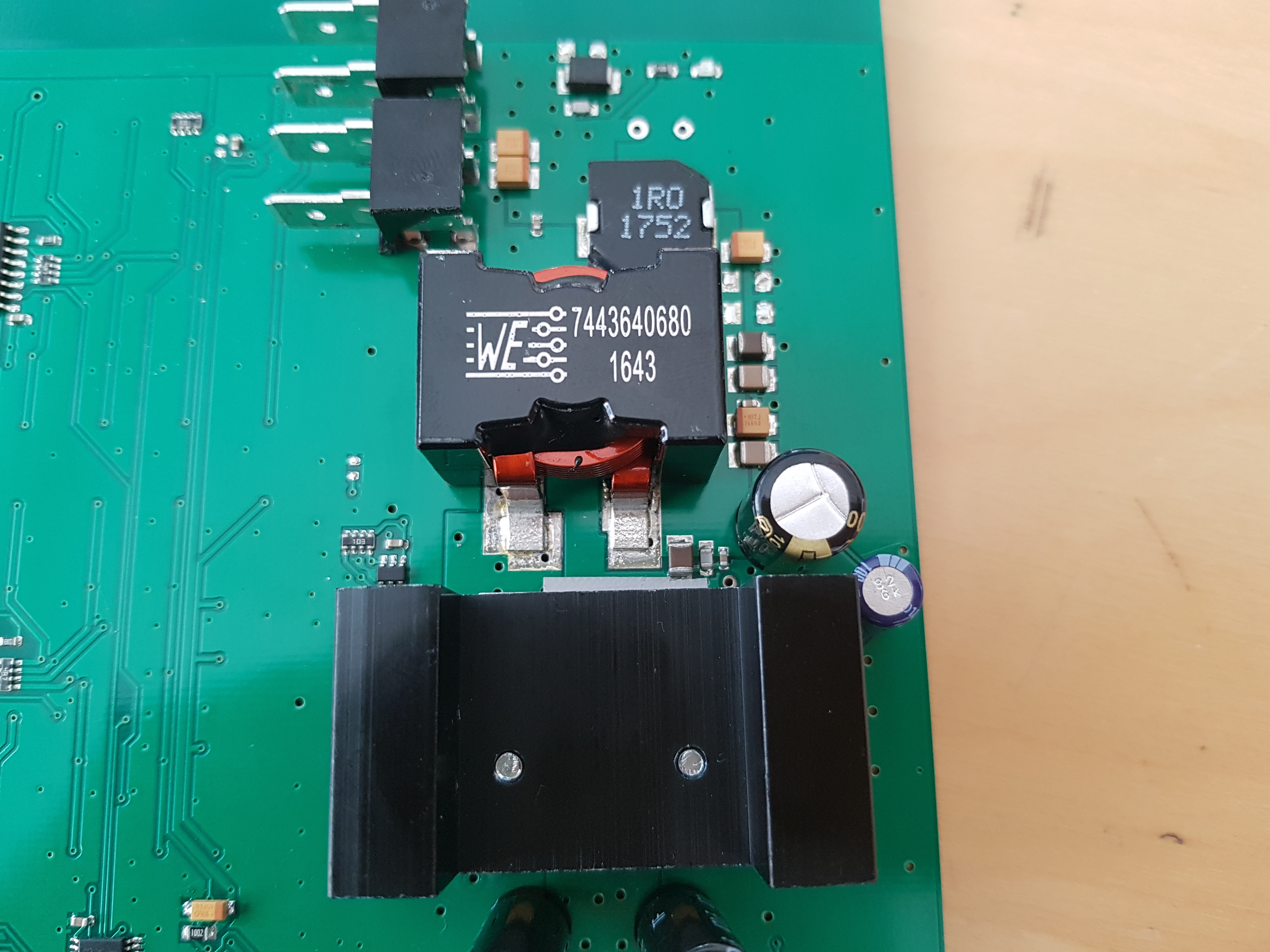

    我尝试将 SW 节点设计为尽可能宽和短的最大值。 但晶体管需要散热器(请参阅下图)。 但散热器位于底部、我将尝试将接地屏蔽层放置在 SW 节点的顶部。
    Tomas、
    您可能还需要确保散热器连接到 GND 或某些非开关节点。 如果散热器浮动或切换、则可以用作良好的大型天线。
    Sam
    我测试了将散热器连接到 GND、但没有得到很大改善。  但是、当我从顶部和底部对 SW 节点进行屏蔽测试时、有害发射看起来要好得多。

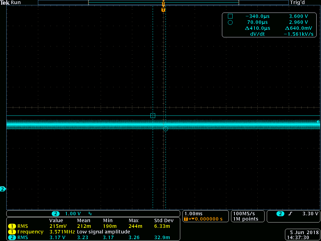

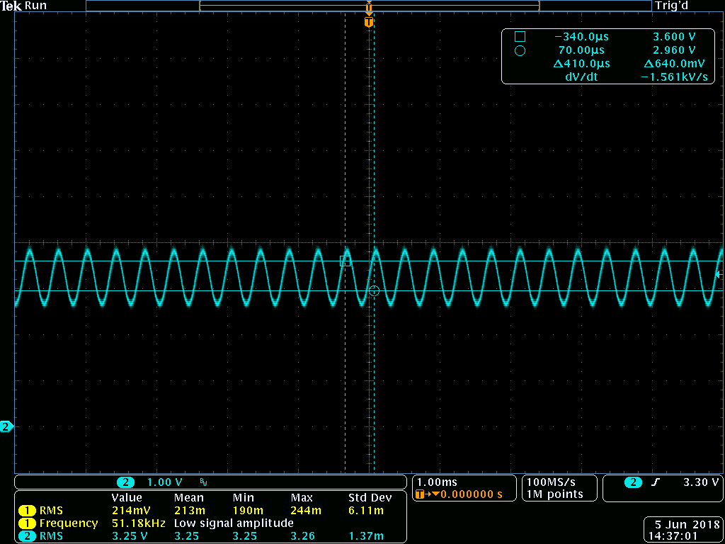

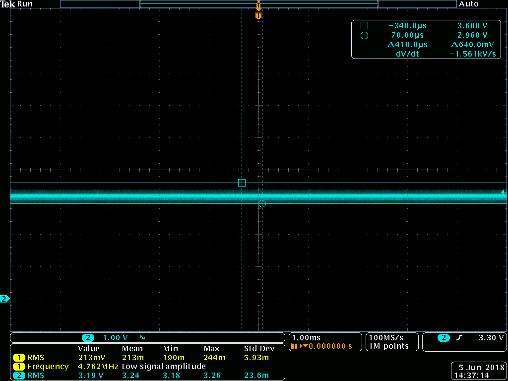

    我尝试使用可变电阻器负载测试电源、 并且在负载5A 和11A 的电流情况下、我看到3.3V 输出上出现不必要的纹波。  纹波看起来正常。
    5A
    11A
    26A
    30A
    有没有人知道问题在哪里?
    Tomas、
    这看起来像不稳定性。 它也可能会与不稳定因素混合。 请使用开关节点 VOUT、FB 和 COMP 发送示波器快照。
    您还可以在大负载瞬态期间观察 VOUT。 如果 VOUT 环、则稳定性/相位裕度较低。
    Sam
    好的、我将测量该节点。
    我观察到、当我从输出端移除陶瓷电容器10uF/50V/X5R 时、输出电压的纹波看起来很好。
    Tomas、
    这听起来像是不稳定性。 我仍然有兴趣查看示波器截图。
