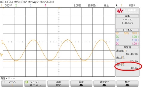

在测量 OSC 16 min 的波形时、如右图所示、波形在负方向上偏移。
电压值的最小值似乎约为-400mV、器件是否存在问题?
作为参考、我甚至使用 AM 5726的 EVM 进行了测量、但电压电平是类似的、因此对于该电路板而言、这似乎不是唯一的问题。
在 TPS659037数据表中、OSC 16 MIN 的最小值似乎被预设为"0V "。

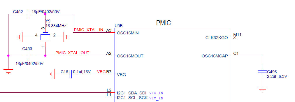

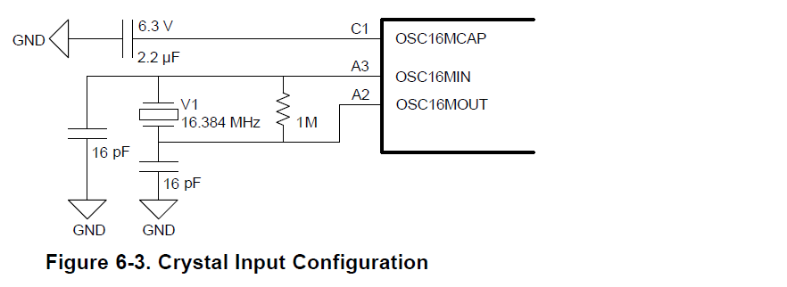

    您能否验证您是否在 OSC16MIN、OSC16MOUT 和 OSC16MCAP 上具有建议的电容?
    纳斯塔莎
    您好、Nastasha、
    感谢你的答复。
    我向客户确认了您的意见。
    您能看到随附的文件吗?
    感谢您的帮助。

    Shinichi、
    此图像是客户拥有的吗?
    我不知道为什么会看到这个400mV 偏移。 您能解释一下测量的位置吗?
    纳斯塔莎

    您好、Nastasha、
    我与客户确认了。
    他在 OSC16MIN (A3)和 TI_AM572XEVM_REV_A3a 晶体的 GND (Y9-2或4)之间测得 。
    这种现象也会发生在客户的电路板上。
    感谢您的帮助。
    新一
    Shinichi、
    我已验证 TPS65903 EVM 也会出现这种情况。 我认为这是正常的,这里没有问题。 我们可以在我们的数据表中对此进行反映。
    纳斯塔莎
