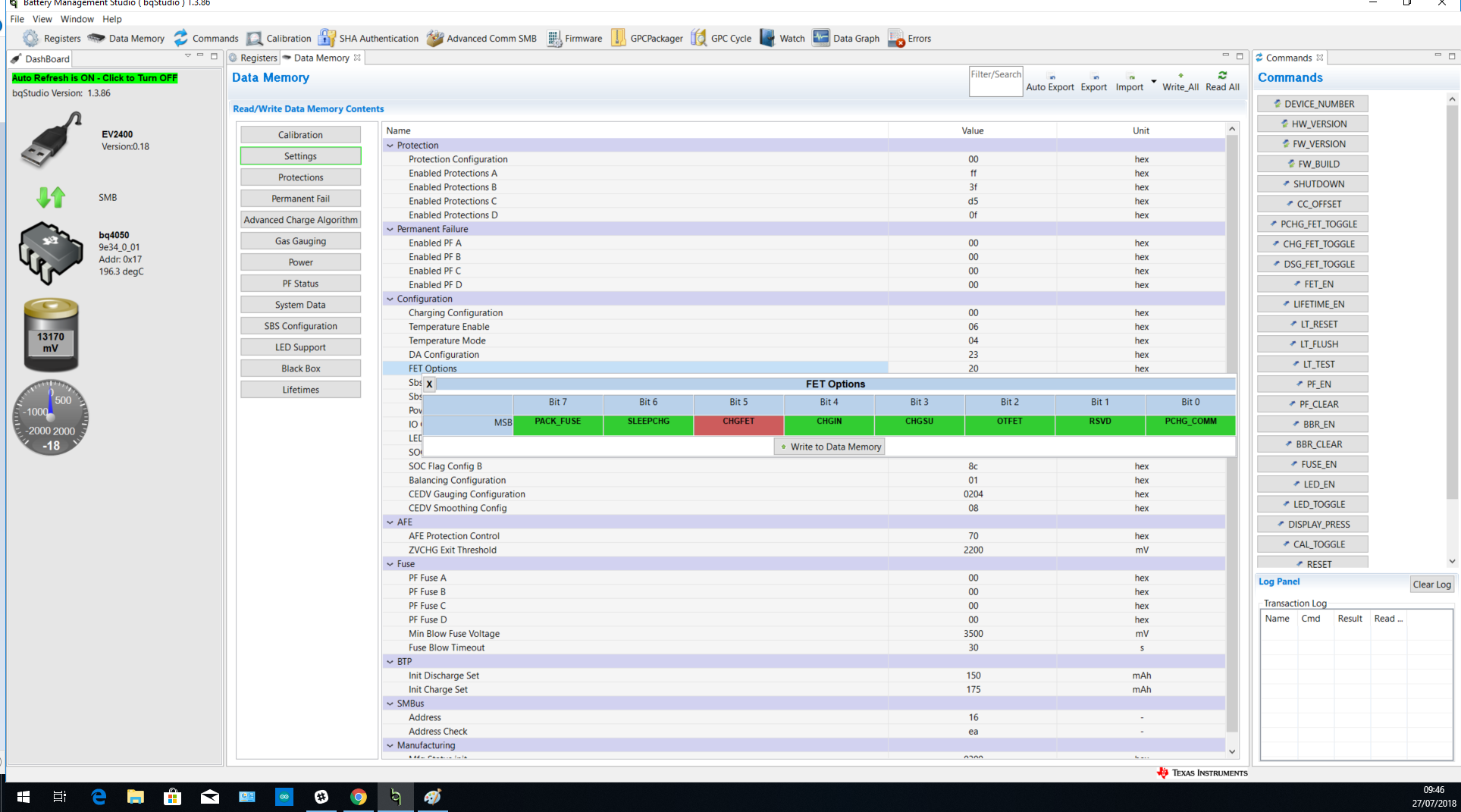

我在 BMU 上遇到的另一个问题:
我将 CUV 阈值设置为2700mV。 电池正在放电、但当电池电压低于2700mV 时、FET 不会关闭负载。
CUV 命令闪烁(红色-绿色)、但对 MOSFET 无反应。
谢谢你

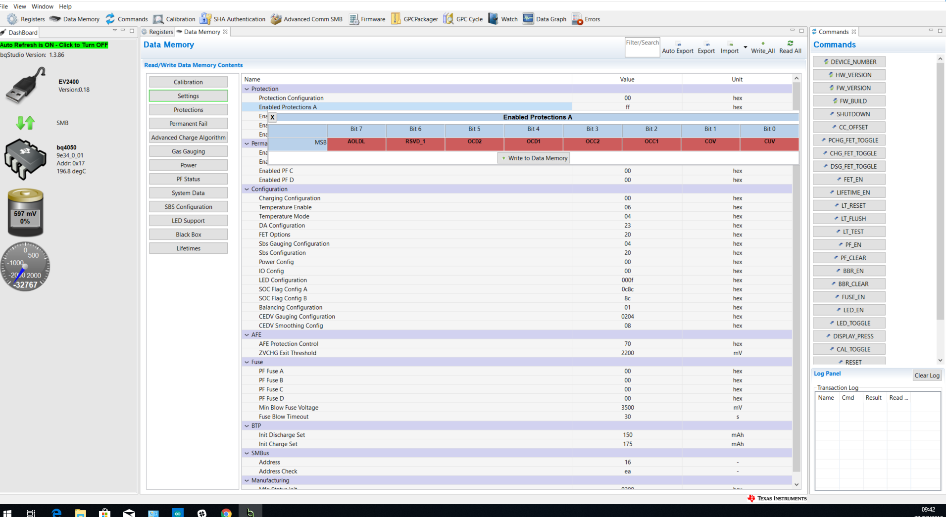

    您是否启用了保护功能? 它位于 Settings:Protection:Enabled Protections A bit 0中。 如果它变为红色、则 CUV 保护已触发、DSG FET 将关闭。 如果它变为绿色、则 FET 再次导通。
    你好
    感谢你的帮助。 嗯、保护已经启用。 似乎触发了 CUV、但 FET 上没有反应。

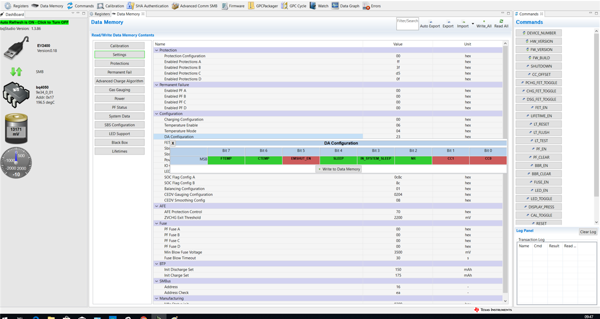

    FET 选项或 DA 配置是否有任何更改?
    是否有其他方法可以测试 FET 是否 接收到来自控制器的命令?
    请将您的建议发送给我。

    我看到了一些东西
    1、Rsns 是否真正为350m Ω? 我们建议切勿使用这么小的感应电阻器。 保持在1m Ω 以上
    2.您的制造状态显示您尚未启用监测、FET 或 pf。 您是否从监测计中导出了此 srec、或者它与您所指的 srec 不同?
    CUV 不会闪烁。 一旦您跳闸配置电压、它就会设置。
    我建议您使用默认设置并仅更改 DA 配置以适应您的电池节数。 尝试一下、看看它是否起作用。 默认情况下、您的配置应该起作用。 我从保护中看不到任何错误的东西。 尝试此操作并查看其是否正常工作。
