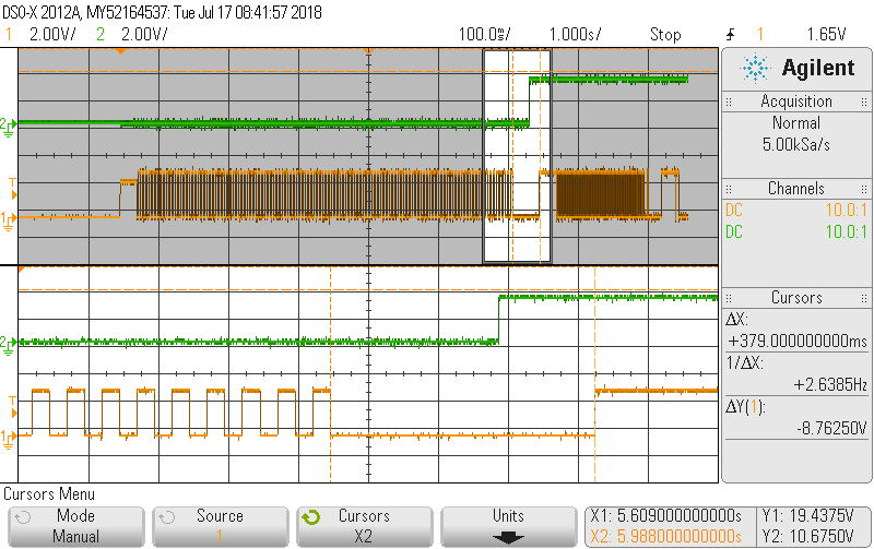

我使用 TPS3824-33QDBVRQ1已经有一段时间了、但由于某种原因、在我的新电路板设计中、它做了以前没有做过的事情。
芯片似乎忽略了 WDI 输入、直到我将其保持在低电平一段时间。
这是事件序列
1) 1)电源被施加到电路板上 TPS3824将复位线路保持在预期的低电平
2) 2)一旦3.3V 电源稳定、我会期望复位线路变为高电平、但这种情况并非如此
3)当我的系统运行引导加载程序时、WDI 线以相对较高的速率(25mS)驱动
4) 4)当我从引导加载程序转换到主代码时、WDI 线在400ms 内保持低电平、在 WDI 线为低电平时大约250ms 后、TPS3824最终释放复位条件。
之后、一切似乎都正常工作。
如果我使引导加载程序保持运行(25mS) WDI 间隔、则复位将保持低电平。
在下面的示波器捕获中、绿色线迹是复位线(引脚1)、橙色线是 WDI 线。  我已经放大了引导加载程序和 主代码之间的转换。
我在数据表中看不到任何解释该操作的内容。  我缺少什么吗?
为什么在3.3V 电源高于阈值时不会移除复位条件?

    ED、
    您之前的设置有哪些变化、您现在正在使用什么? 您是否在 WDI 引脚或复位时添加了任何新内容?
    Abhinav。
    是的、我们对电路进行了更改、但仅在输出侧进行了更改。  WDI 完全相同。
    在前面的设计中、复位输出连接到 TMS32F2112的复位电路、
    在此新设计中、我们添加了禁用此看门狗的功能、因此复位输出现在馈入 NOR 门
    下面是新电路

    这是一个有趣的问题、WDI 似乎没有问题。 我将尝试对其进行仿真、看看我是否可以复制结果。 我认为这应该与添加的电路的新部分有关、但必须进一步了解。

    ED、
    我对这个问题进行了相当多的了解、这种情况的发生似乎是由于 TPS3824附带的延迟时间和看门狗超时。 延迟时间约为200ms、最高可达300ms。 正如您在下面的时序图中看到的、您的结果似乎是一致的。
    这似乎与数据表一致、在第9.2.1节中、说明了看门狗超时和延迟时间。
