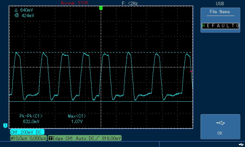

充电器的行为非常奇怪:当没有插入电池时、V_IN 是用5V 测量的。 插入电池时、电压至少下降500mV (请参阅图、在无负载的情况下测得。 负载时、它是相同的。)。 当负载为高电平时(大约500mA @ 5V)、它下降高达700mV、这导致完全不充电(DDPM 模式、V_ISET = 0V)。 5V 电压通过 USB 电缆提供给 VIN、 而 bizar依赖 型产品可以在电缆的电源端测量5V 电压、并测量另一端和 PCB 上几个点的压降。 USB 端口受 TPD4S012保护。
V_ISET 如下所示:
我在这里错过了什么? 有人对我有建议吗? 提前感谢。

    很高兴听到正在取得进展。 在没有负载的情况下、充电电流是否接近预期值? 尝试将 TMR 连接到 GND、然后查看您是否仍然遇到电池未充满电的问题。 安全计时器可能已过期。 ISET 引脚上的电压是否仍然与之前的示波器屏幕截图相同?
    不、现在看起来很平坦。
