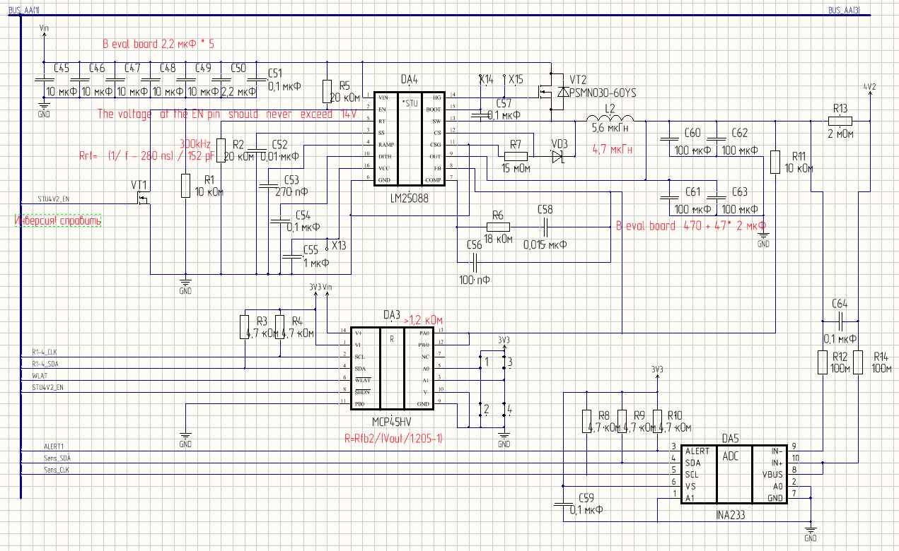

器件型号:LM25088
我遇到意外问题。 LM25088在正常工作一段时间后、但一天之后、如果 Vin 达到17V VFB 无法标准化为1.205V、则无法正常工作、在17V 下工作正常。 有什么想法吗? 谢谢。
    您好:Aleksandr、
    VOUT 或 SW 节点是否有任何示波器波形?
    -Arief
    不、我甚至没有示波器。
    您能否尝试使用 DAC 作为底部反馈电阻器、能否尝试使用实际电阻器来检查它是否可以正常调节?
    -Arief
