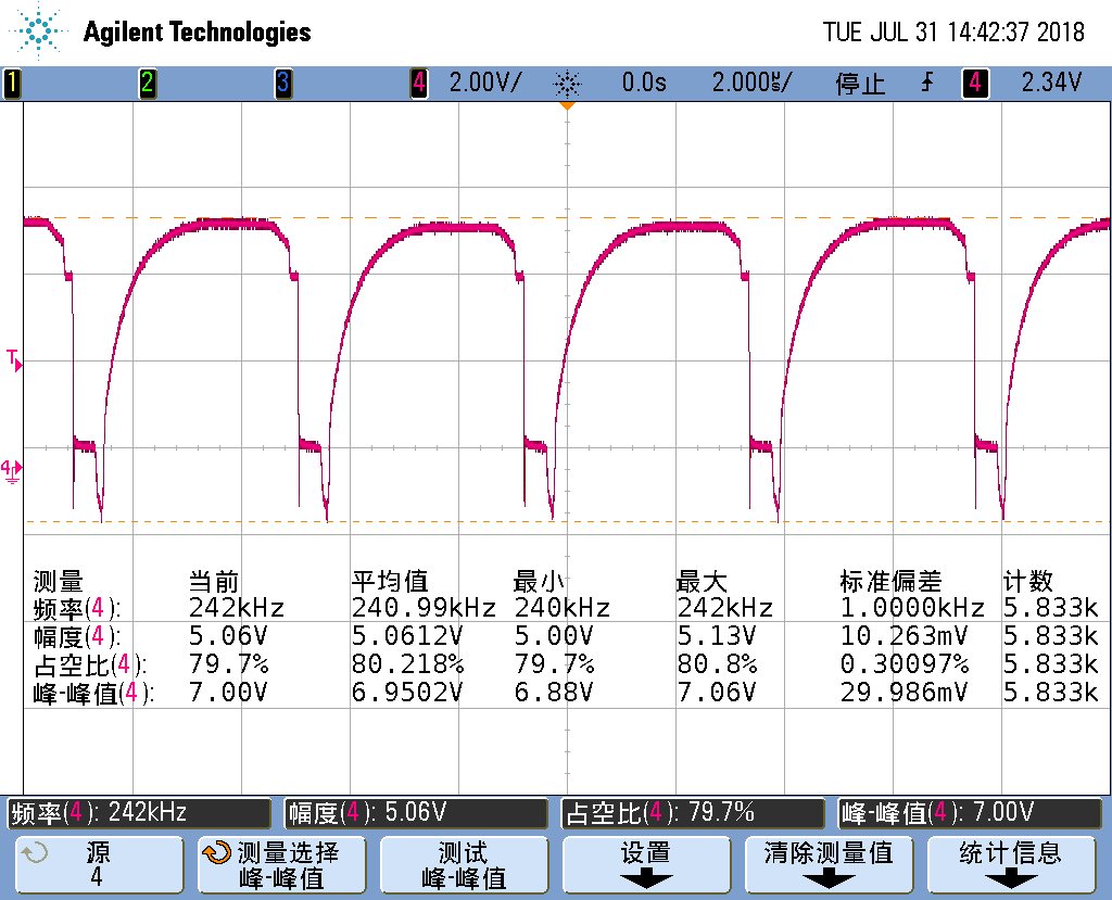

我们的客户正在使用我们的 TPS23756。 输入支持:AC24、DC12V、POE 输入。 输出为5V、3A。
有两个测试板。 一个是 DC12V 输入、另一个是 POE 输入。 但输出均为4.5V。 因此输出不符合要求。
 随附原理图、请查看。

Scope1:绿色是栅极波形;红色是栅极2波形;DC12V 电源;
Scope2:绿色是栅极波形;红色是栅极2波形; PSE 电源;

    感谢您的反馈。 我们向他们发送了我们的建议。 并且他们尝试添加电容器。 它的工作原理有点小。 但它无法达到5V。 它们尝试更改 TLV431分压电阻器。
    我还要求他们测试变压器次级侧波形。 能否帮助我检查波形是否正常。 我们需要确保其变压器在这里是正确的。
    这个问题非常紧迫。 感谢您的任何反馈。
    Vincent
    稍等。 它们为什么使用反激式变压器? 它们需要使用正向转换器。
    以下是使用具有12V 直流适配器的 TPS23756的5V/4.6A 有源钳位正向参考设计:
    e2e.ti.com/.../PMP10789_5F00_RevB_5F00_SCH.PDF
    e2e.ti.com/.../3438.PMP10789_5F00_RevB_5F00_SCH.PDF
