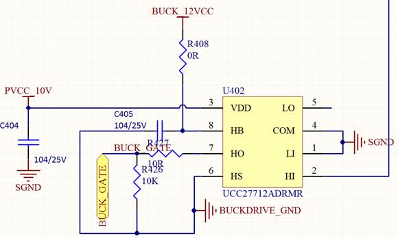

我们使用 UCC27712作为高侧100%占空比驱动器(接地 LI、浮动 LO;用于 HB 的外部12V 偏置电压和用于 Vdd 的12VCC 电压)。  下面是 Schmatics 的附件。  我们想知道 为什么 在 HB 欠压后 UCC27712不会恢复? 如何处理此问题?

    我是一名应用工程师、为 UCC27712提供支持。 您帖子的图片未附加、您能否再次尝试发布图片?
    发布图像。
    Li、
    它还没有出现、很抱歉给了我们麻烦! 您可以通过电子邮件将其发送给我(单击帖子标题上的我的姓名、然后查看"关于"部分)。
    Li、
    感谢您向我发送原理图。 我曾尝试过发布它、希望这次它会出现。

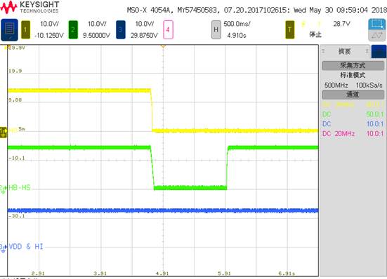

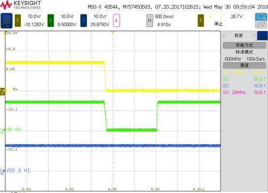

    我们今天进行了一项全新的 UCC27712测试、并进行了 HI UVLO 测试。 问题仍然存在。
    首先、为 Vdd、HB->HS、HI 加电(LI 直接连接到 COM);
    第二、将 HI 下调至0、HO 相应地变为低电平;
    然后修整 HI、超过 UV 恢复阈值、HO 仍保持低电压;
    波形显示如下:
    CH1 (黄色):HO;
    CH2 (绿色):HB-HS;
    CH3 (蓝色):VDD 和 HI;
    锂离子电池
    [/报价]

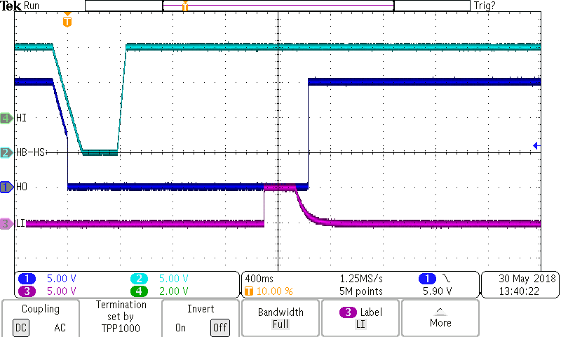

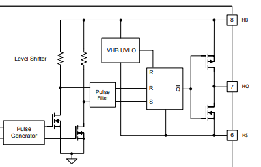

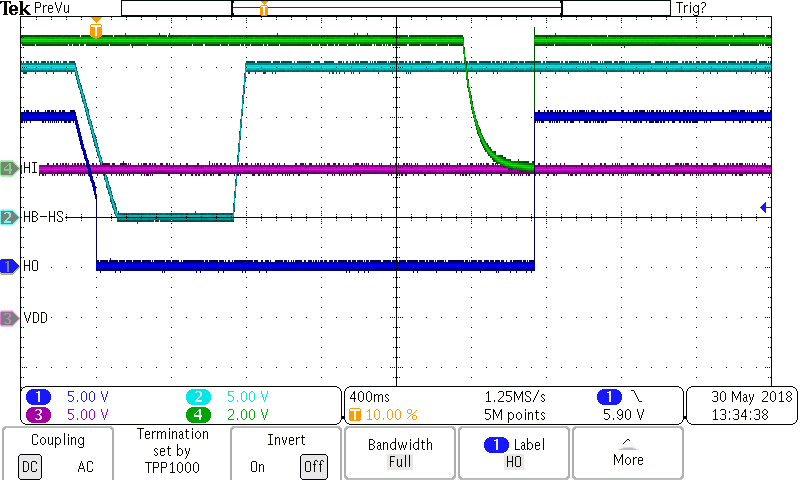

    您好、Li、
    我已经在实验室中验证了行为、并确定了发生这种情况的原因。 请参阅 UCC27712数据表第8.2节、功能方框图:
    高侧输出状态由 SR 锁存状态机确定。 如果触发 VHB UVLO 或电源复位、则向状态机的 R 输入发送脉冲、强制 HO 的输出为低电平。 由于电平转换器脉冲发生器以 COM 为基准、因此它无法感测 HB-HS 电压、因此即使 HI 保持高电平、它也不会发送另一个设置脉冲。
    为了使 HO 在 UVLO 事件后恢复为高电平、脉冲发生器必须以某种方式发送新脉冲。 有三种方法可以实现此目的。
    复位高电平输入:
    触发 VDD UVLO:
    具有短暂 LI 脉冲的触发互锁:
