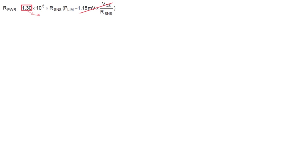

我们在 LM5069数据表中的以下公式(9)之间找到了不同的设计结果、并从用于 R_PWR 设置的设计工具中得出。
请参阅附件图片、了解设计工具中使用的不同公式。
修改它的原因是什么?
哪一个更精确?
BR、
Jason
    您好 Jason、
    由于系统偏移为1.18mV、LM5069的 PLIM 与 MOSFET 的 VDS 会有一些差异。 数据表中的公式(9)设置了 RPWR、以使实际功率限制等于 VIN = VIN、MAX 和 VOUT = 0V 时编程的功率限制
    但是、设计计算器经过修改、在功率限制上增加了25%的裕度。 我建议使用设计工具。
    Rakesh
