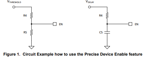

"使能引脚还可与外部分压器一起使用、以设置用户定义的最小电源电压。"  我已在数据表中阅读这一行内容。 请帮我设置用户定义的最小电源电压。
    您好、Naresh、
    请参见下图。 需要选择 R4和 R5、以便在您请求的 V_THRESHOLD EN 输入电压达到典型值0.8V 的 V_THR。 检查 d/s 的最小值/最大值。
    Julian
    您好 Julian、
    感谢您的支持。  我想将此设计用于电池供电的电路。 因此、该器件应在2.7V 输入电压下工作。 当电池电压达到2.7V 以下时、器件应关闭。  请帮我选择上述电路中的电阻器值。
    纳雷什
    您好、Naresh、
    kΩ Julian 文章中的图1、如果您选择 R4/R5=2.86、则器件将在电压低于2.7V 时关闭。您可以使用示例 R4=430 kΩ 和 R5=150来实现该比率。 请注意、使能引脚的下降沿阈值比上升沿阈值(800mV)低约100mV、器件将在3.1V 时开启
