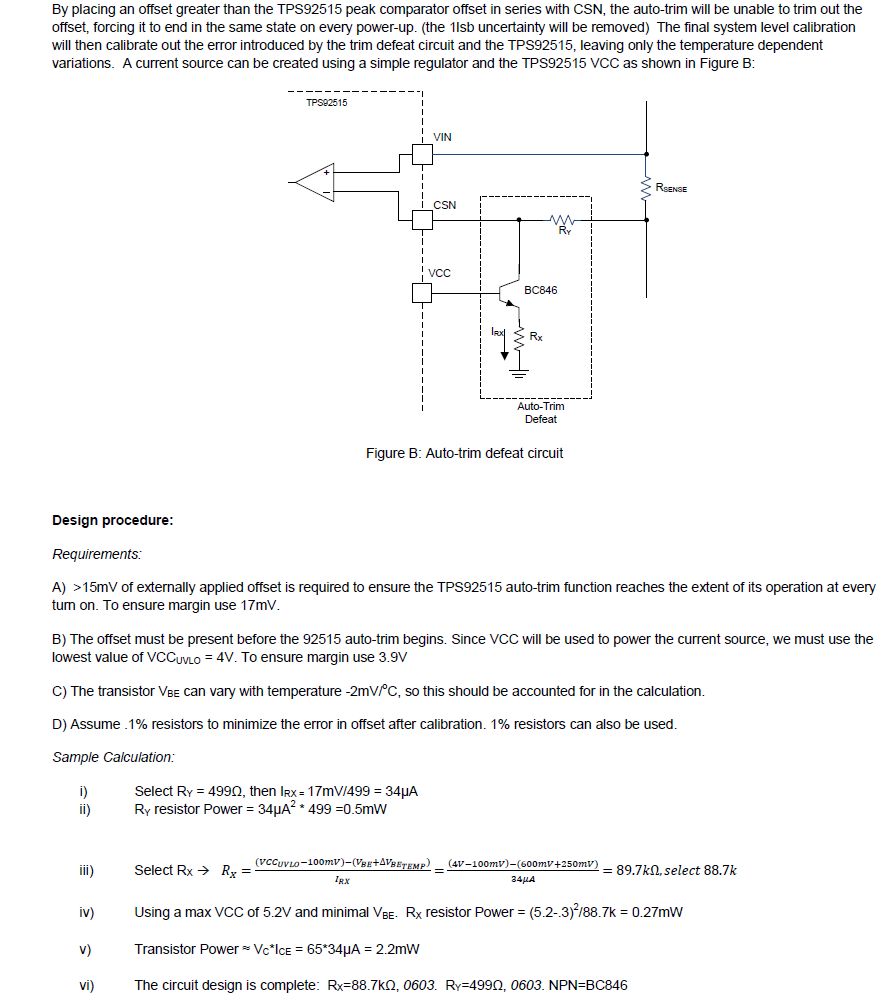

我的客户正在评估 TPS92515并遇到此问题。
如果您能提供建议、我将不胜感激。
每次上电时 LED 电流都会变化。
IADJ = 2.5V 设置 LED VF = 3.2×2灯
LED 驱动电流输出两种模式:826mA 和799mA。 (每次打开电源)
*原理图、电源电压和 IADJ 是相同的、不变。
我们的 PCB 发生了这种情况、然后切换到 TPS92515EVM、同样 的现象再次出现。

    有一个导通校准会导致电流调节设定点发生漂移。 我正在研究有关这方面的信息。

    您好、Shinichi、
    如果您将 Iadj 设置为2.5V、它将在内部钳位到2.4V、从而使峰值电流阈值为240mV。  开启校准有四个设定点、00、01、10和11。  它们的增量为5mV。  如果它接近转换点、则可以在上电、关断和重新导通时在两种状态之间切换。  这是针对峰值电流的、因此平均变化将取决于存在的电流纹波大小。  添加几个组件可以通过将修整偏置到自动校准的一端来禁用此功能、以便每次都将其设置为相同。

    您好、Shinichi、
    附件是一种击败 TPS92515自动轮辋的方法:
