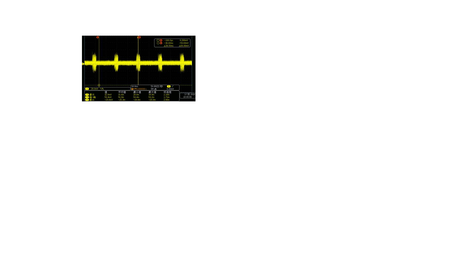

BQ24195在5V/1A 输出下以 OTG 模式工作、MCU 每20ms 通过 I2C 与 BQ24195进行一次通信。
我们可以看到 PMID 电压纹波(~+-30mV)显然与通信相关。
如果我们不与 BQ24195通信、则纹波消失。
因此、请就该问题提出建议?
谢谢。

    您使用什么为 I2C 轨供电? VBAT、VSYS、VBUS、PMID?
    Joel H
    Vbat 是3.3V LDO 为 I2C 轨和 MCU 供电的源。
    我们尝试将 SYS 用于 LDO 输入,问题仍然存在。
    是否有任何建议可确定根本原因?

    我建议尝试使用外部电源作为 VSYS 上拉电压轨、并查看纹波是否仍然存在。
    此外、I2C 线路的上拉电阻是多少?
    Joel H
       即使尝试使用外部电源、纹波也仍然存在。
    此外、I2C 线路的上拉电阻是多少?
      I2C 线路的上拉电阻为10k Ω、遵循 TI 的基准
    还有其他建议吗? 谢谢

    我很难在 EVM 上复制此纹波。 实际上、当我在我们的实验中进行测试时、I2C 纹波无法从开关纹波中识别。
    在这种情况下、一种帮助解决的方法是为 I2C 使用较低的通信频率。
    Joel H
    我将尝试使用较低的 I2C 波特率来查看是否有任何改进、谢谢

    请告诉我这是否适合您。 您似乎已经显著降低了来自开关的 VBUS 线路上的噪声。
    但是、您能否提供有关 VBUS 上如此低纹波的详细信息? 您尝试满足哪些要求?
