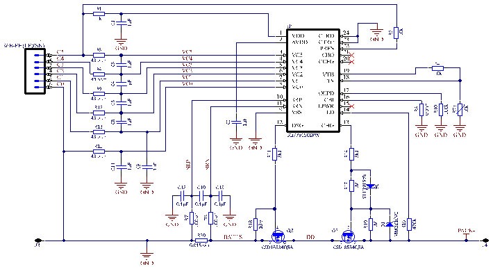

器件型号:BQ77915
感谢您的样片。 但是、我遇到了一个小问题。 正常工作未恢复。 只需拉出即可插入连接器。
https://youtu.be/W9-E8UoozL8
    尊敬的 Andrew:
    使用图片的分辨率很难分辨细节、但电路看起来相当正常。
    我不知道您可能会引起什么故障、但 bq7791500需要移除负载以实现 UV 恢复和放电电流保护。 根据所使用的电阻器和所连接的设备、可能需要连接充电器。 OCC 同样需要连接负载以进行恢复。
    "需要卸载"-这对嵌入式系统来说并不是很好。 如果系统过载过短-系统将永远不会恢复。 :(始终存在泄漏电流。 无法保证0uA。
    尊敬的 Andrew:
    是的、如果存在某种故障、卸载将需要一些干预。 器件设计中提供的另一种选择是随时间恢复。 如果故障持续存在且系统未减少负载、则系统设计需要维持反复出现的故障。
    当前定义的唯一配置需要移除负载、请联系您的 TI 销售办事处了解新配置的要求。
    谢谢你。 我不会联系 TI 销售办事处。 原因是什么。 :)我得到了一些样片,并制作了四个测试板。 对于独立系统、此芯片不适用。 电池不应决定系统的承受能力。 我们不会使用它。 感谢您的快速响应。 我关闭了电池的负载-关闭了电子负载。 但它没有帮助。 然后我拔出了导线-这很有帮助。 在水下、我们没有一个机器人-它可以拉线。 )
