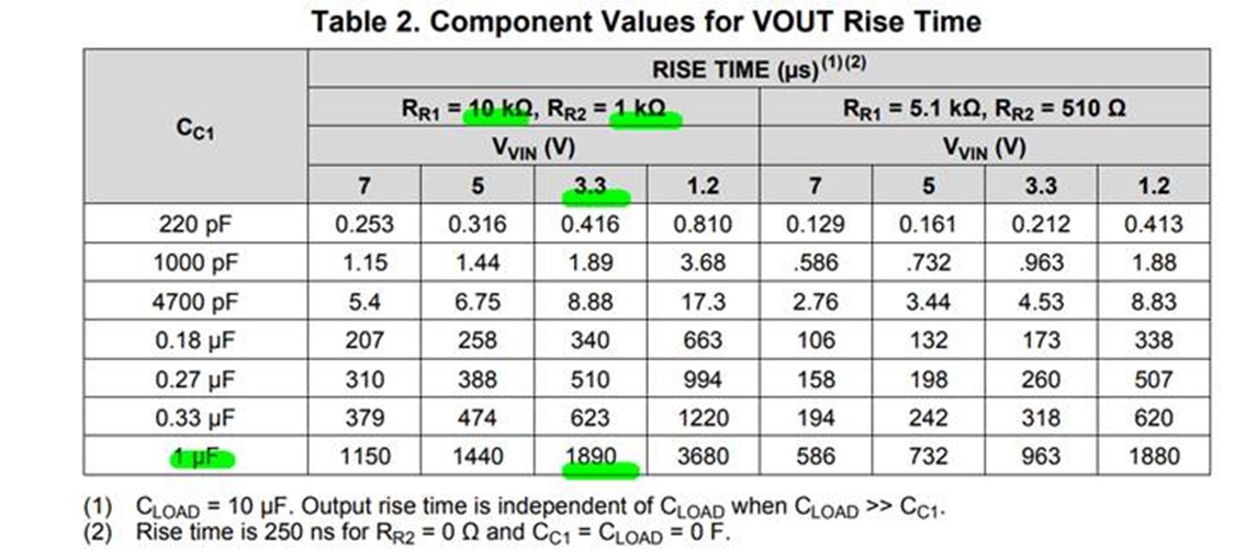

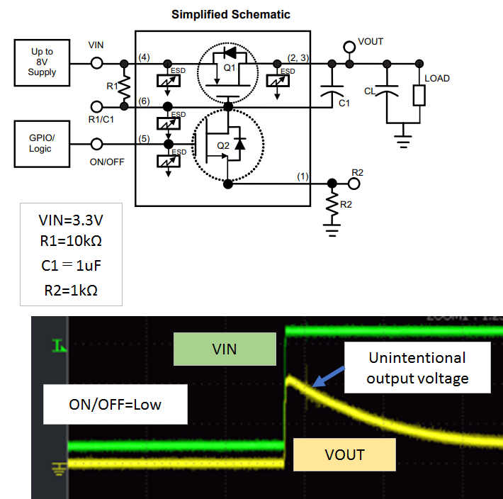

尽管我的客户正在评估 TPS27081A、但当输入电压上升到低于时、输入电压会泄漏到输出电压。
我想这是由较大的 C1 (1uF)引起的。
但是、数据表中提到了该值、如下所示。
这种行为是否为目的?
Kuramochi
    您好、Kuramochi、
    如您所述、这种行为是由 C1电容器引起的。 电容器的目的是减缓 PMOS 栅极的充电和放电、因此当首次施加 VIN 电压时、栅极没有机会充满电。 由于这是一个 PMOS、栅极上的低电压意味着器件在短时间内处于导通状态、并且将连接 VIN 和 VOUT。 一旦栅极有机会充电、器件将保持关闭状态、直到打开/关闭被切换。
    如果您希望消除此行为、则可能需要查看集成度更高的解决方案、例如 TPS22917或 TPS22918。
