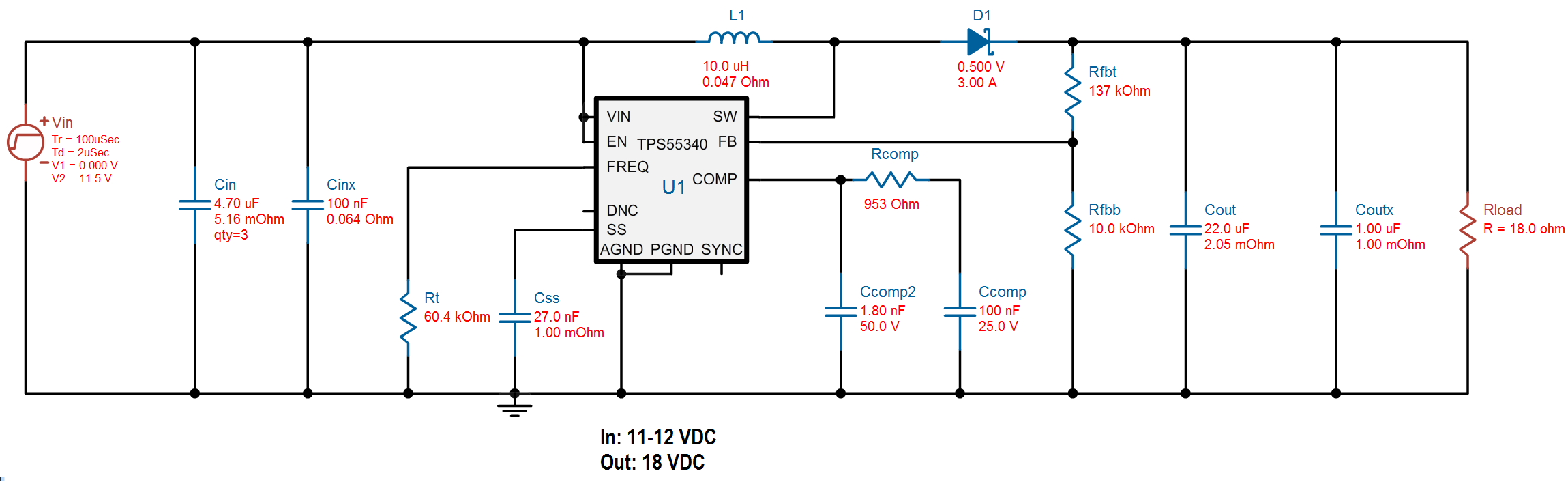

我正在设计一个可调电源、该电源将使用12 VDC 的输入、并具有12.5至18.5 VDC 的可调输出。
我想对 rsh 使用一个固定的91K 欧姆电阻器、并将一个数控可变电阻器与 RSL 串联、以将 RSL 的电阻从6K 欧姆变为10K 欧姆。
在数据表第 8.2.1.2.8节中、它计算 RSL (示例中为 R2)、并建议将10K 作为最佳值、因为"通过电阻分压器的泄漏电流和进入 FB 引脚的噪声去耦合"。  没有关于这一最佳原因的详细信息、因此解释将非常有帮助。
基本问题:
对于 RSL、使用6K 至10K 的电阻范围是否会导致电路中出现问题?
 在运行期间、使用与固定电阻器串联的数字控制可变电阻器来调节电压输出是否会出现问题?  它将在通电时使用电压表进行调节、以测量输出、然后在运行期间保持设置为所需的电压。  虽然它将在电路通电时进行调节、但通常不会动态调节。

    您可以使用6-10k 电阻器作为低侧分压电阻器。 不建议使用远高于10k 的电阻器。
    是的、您可以在转换器运行时调整电阻器值。

    感谢您的回答。  我还有一个问题、不确定是否可以在同一主题中解决。  我会问这个问题、您可以告诉我是否需要开始新的主题。
    我计划使用数字电位计来控制输出电压。
    我使用 Web 设计器计算所需外部组件的值、某些组件值会根据输出电压而变化。
    当然、 Rfbt 和/或 Rfbb 将发生变化以调整电压输出。
    RT ->频率设置电阻器
    2. L1 ->电感器
    3. D1 ->二极管
    4.针对 Comp 引脚的电阻器和2个电容器
    5.输出电容器
    输出电压将根据其应用进行调整。
    在调整电源输出时、是否可以获得如何计算最佳组件值的方向?
    我已附上这两个电路的图片。
    Steve
    您好 Steve,
    您是否会同时构建多个差动原型? 如果您只构建相同的原型、则电感器、输出电容器、补偿参数应相同。  我们需要计算出一个可以涵盖所有使用情况的参数。

    我计划让电源输出电压由可变电阻器控制。
    工作模式:该单元将通电、然后可通过可变电阻器调节电压输出。
    随附了一个修改后的图、显示了初始设计概念。  上一个帖子中的组成部分是值得关注的价值、我想知道它们有多重要。
    是否可以选择适用于12.5至19.5伏直流电压整个输出范围的组件值?
    Steve
    您好 Steve,
    要覆盖整个输出电压范围、请将 Ccomp 更改为220nF。 最重要的是、请在输出侧至少再添加一个22uF 陶瓷电容器、以确保有效输出电容高于30uF。
